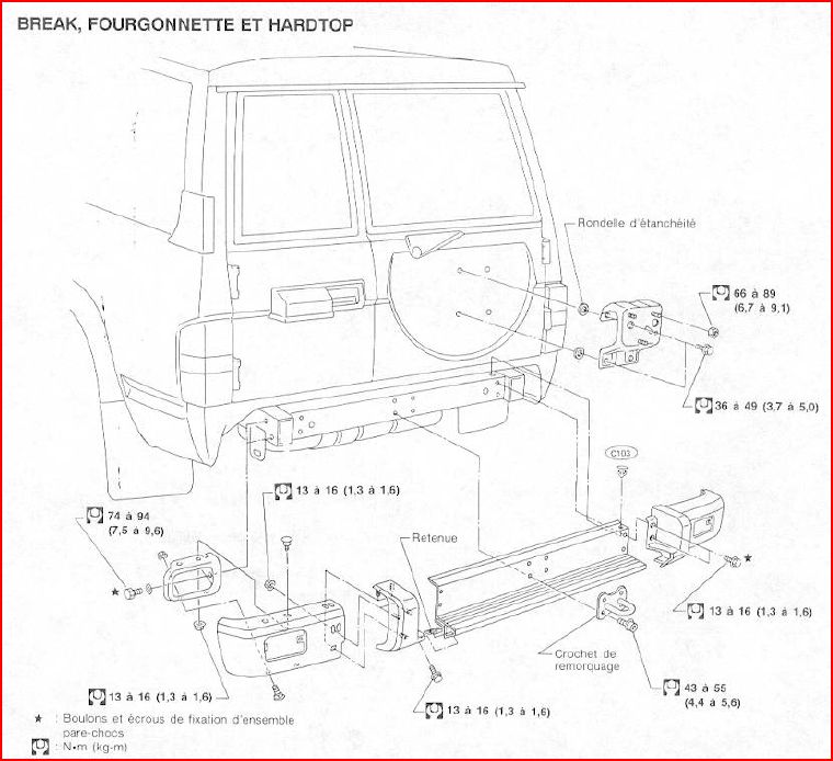

J'ai dans l'idée de déposer le PC arrière pour monter l'éclairage dans les feux d'aile et supprimer les problèmes de faux contact qui arrivent lorsque la boue se met dedans.
Au passage je compte boucher les trous des feux arrières et repeindre le tout proprement :2 (17): ;
Si quelqu'un a déjà demonté le PC et me dire par où commencer . La partie alu par exemple , elle reste sur place ou bien elle vient avec le tout?
