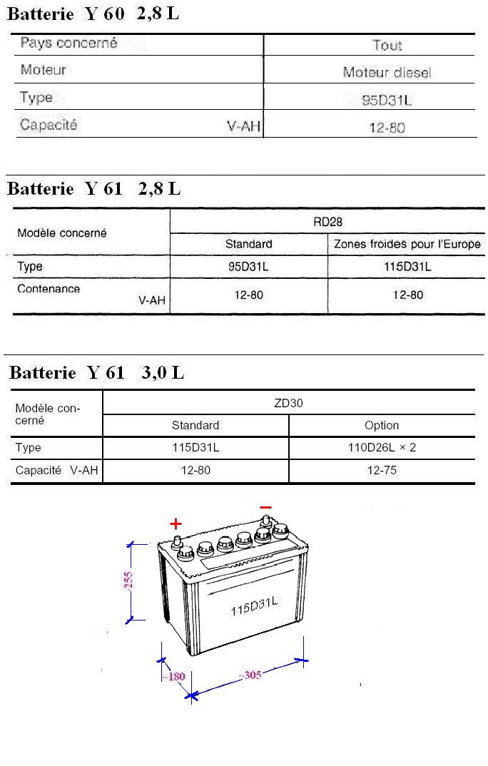

Merci à tous , j'ai autre chose à vous demander pour mon 4x4 Nissan patrol y60 que dois-je acheter comme Batterie....; enfin j'ai un sponsor "Banner Batteries" qui veut m'offrir une batterie et je ne sais pas quoi lui demander, j'ai bien peur que celle que j'ai sur mon 4x4 ne soit pas la bonne!
Pouvez-vous me dire quel type de batterie je dois lui demander?
quel type de patrol ???
autrement voir le livret d'utilisation :2 (14):
