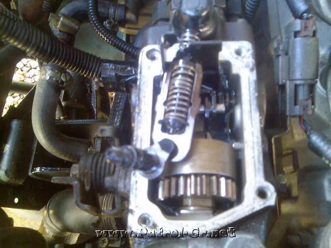

je me suis aperçu d une fuite de gazoil au niveau de la pompe d'injection gazoil
ca ne fuit que quand le moteur tourne
j'ai fait une petite photo car j'ai vraiment du mal à trouver la fuite avec les turbulences que provoque mon Ventilo
donc la flèche rouge représente l'endroit où le gazoil s'accumule avant de couler tout le long du moteur
j'ai l'impression que ça fuit autour de la grosse vis de 19 d'ailleurs j'ai essayé de la resserrer et sans succès, il y a 3 joints d'après la RTA sont-ils trop écrasés et du coup même en resserrant cela fuit quand même ?
ou le pire : la fuite viendrait de la fente là où j'ai fait une petite flèche verte mais derrière la vis de 19
j'ai vraiment besoin d'un avis, si c'est déjà arrivé à quelqu'un ce genre de fuite, car c'est venu du jour au lendemain

sinon j'ai démonté la VIS de 19 et les 3 joints sont de couleur Grise ça n'a pas l'air d'être du cuivre chez moi :2 (21): à part chez Nini je peux trouver ça chez un pro diéséliste ? pour l'état on dirait qu'ils partent un peu en petits morceaux tout autour et me paraissent bien écrasés. sinon après remontage en changeant l'ordre des joints ça fuit toujours pareil :2 (22):
pour le pire, si c'est le joint du couvercle est-ce possible de le faire soi-même, pas besoin de tomber la pompe du moteur pour changer ? le resserrage du couvercle ce sont les vis BTR qu'on voit sur la photo ?

je voudrais juste savoir pour ouvrir le couvercle la méthode à suivre afin de changer le joint à 3 Euros ? t d 'après les photos pas besoin de démonter la pompe on peut la laisser sur le Troll c'est bien ça ?
Est-ce qu'il faut juste enlever les 4 vis BTR et ensuite tirer dessus ou il faut enlever câble accélérateur etc...

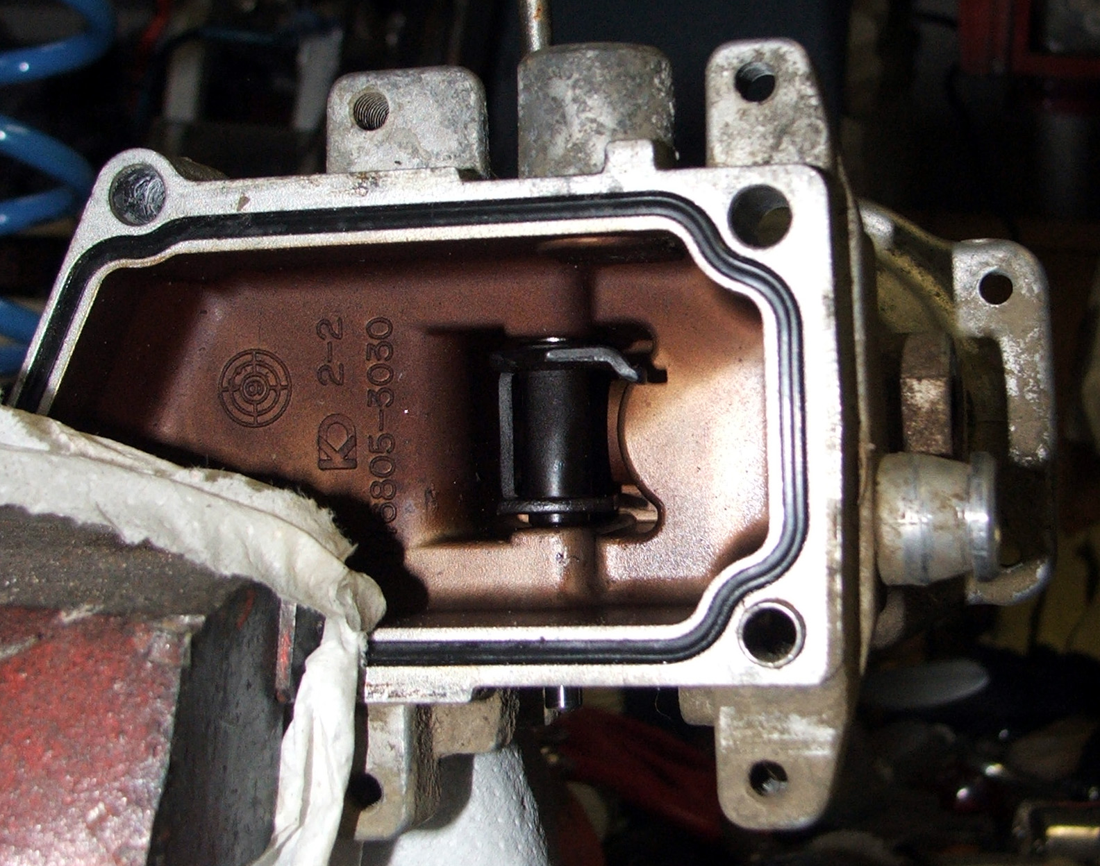

Bon, j'ai commencé à démonter et je suis tombé sur un petit problème : il y a une vis BTR coté arrière gauche (quand on est face au moteur) je n'arrive pas à passer la moindre clef il y a une tige filetée qui me gêne et j'ai peur que ce soit un réglage ou autre
sinon j'ai bien fait un repère sur l'arbre de commande, d'ailleurs l'axe a l'air de coulisser du couvercle, Pierre peux-tu m expliquer la manipulation ou conseils pour enlever le couvercle il ne me reste que cette foutue vis BTR et je ne voudrais pas me rater :2 (21):

alors pour la butée tu mesures la cote ... et l'axe vertical il ne faut pas qu'il vienne avec le couvercle !
autrement une étude sur la pompe http://grosjean.free.fr/n2.8/Manuel%20garage%20Patrol%20Y60%20PDF/Circuit%20de%20carburation%20&%20systeme%20de%20depolution.pdf
Tout simplement Génial l'étude sur la pompe, ca explique bien étapes par étapes le démontage :Banzai:

je suis obligé de démonter la membrane au dessus ?
