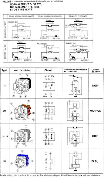

Posté(e) : 9 janvier 201015 a Auteur bonjour, j'ai regardé le relais d'accessoires, je l'ai enlevé pour tester : j'ai du courant sur les 2 polarités du au quant je le regarde de face dans sa position de montage : est-ce normal ? Mais sinon le problème persiste dois-je peut-être essayer un autre relais ? merci
Posté(e) : 9 janvier 201015 a Référent Mécanique pas bien compris ce que tu dis .. ton relais doit être le bleu : tu dois avoir, contact coupé, du courant en 5 ou en 3 et rien en 1 et 2
