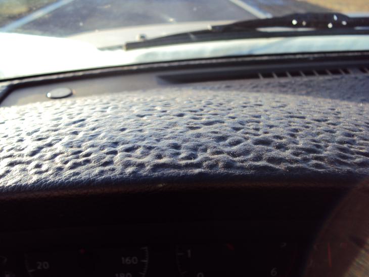

salut tt le monde avec un peu (beaucoup) de retard voila les photos de mon TDB qui maintenant est carrement dechiré a un endroit... degouté que je suis heuresement j' ai un ami qui vam'en faireun en fibre de carbone le mois prochain... Il sera peut etre un peu plus presentable
:2 (24)::2 (24): Par curiosité, tu l'as emmené chez Nini qu'ils puissent constater ? :2 (26):

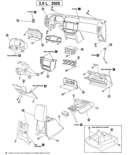

Il est vraiment catastrophique le tien; moi je n 'en etais quand meme pas à ce point là; pour info le TDB est fait d 'un seul bloc , on ne peut pas démonter la partie superieure seulement; je viens de changer le mien car j ai acheté celui que proposait stefob,; j'ai mis 2 jours pour le faire ( j y suis allé trés trés doucement , car je ne l avais jamais fait et je stressais un peu ) ; pour un bon, c'est faisable dans la journée.

C'est totalement anormal, et ce n'est pas un défaut lié à l'utilisation... donc Nini DOIT prendre ça en charge ! :2 (21):
:2 (3): de plus les matériaux utlisés doivent probablement émettre de vilaines vapeurs.... :2 (22)::2 (22):
Ha oui quand même ... :2 (24): en effet je ne pense pas que cela soit normale même avec une forte précense au soleil
:2 (3): On est bien d'accord.... donc c'est un défaut de conception ou de matériau, c'est-à-dire un vice caché ! :2 (26):

C'est sur que c'est un vice caché , le matériau qui recouvre le TDB n'est pas au point, et il se décompose avec la chaleur; une fois démonté j'ai mis un coup de cutter pour essayer de comprendre, et effectivement ce n'est que la matière qui le recouvre ( environ 1 mm) qui a un problème; dessous cette couche tout est nickel.

Je viens de prendre contact avec le service CLIENTS de Nissan France pour le même problème avec mon Gros de novembre 2005...
A la première prise de contact téléphonique cela ne s'annonce pas forcement tres bien, ils me disent ne pas connaitre ce problème, ou alors dans d'autre pays, en Afrique (mais d’après eux, pour l’Afrique Nissan n'utile pas les mêmes matériaux pour ses TdB...)
Pour info mon Gros a les vitres teintées, et, des déflecteurs d'air ce qui permet une bonne ventilation dans le véhicule même en plein soleil car j'ai toujours les vitres entrouvertes même quand il pleut...
Alors il est vrai que je n'en suis pas encore au stade du tableau de bord de l'ami <<miko_run974>> mais le probleme existe, je l'ai sous les yeux a chaque fois que je suis au volant de mon jouet...

Moi j'ai eu le même problème sur mon Troll 2005 , et aprés 2 mois de négociation avec NINI, la réponse définitive a été NIET, pas de prise en charge, car plus sous garantie; à l'époque ( il y a environ 6 mois ) le TDB coûtait 1200€ et fallait compter une journée de MO , soit grosso modo 600€;j'ai eu la chance d'en trouver un d'occasion ( stefbob ) et je me le suis changé moi-même.
