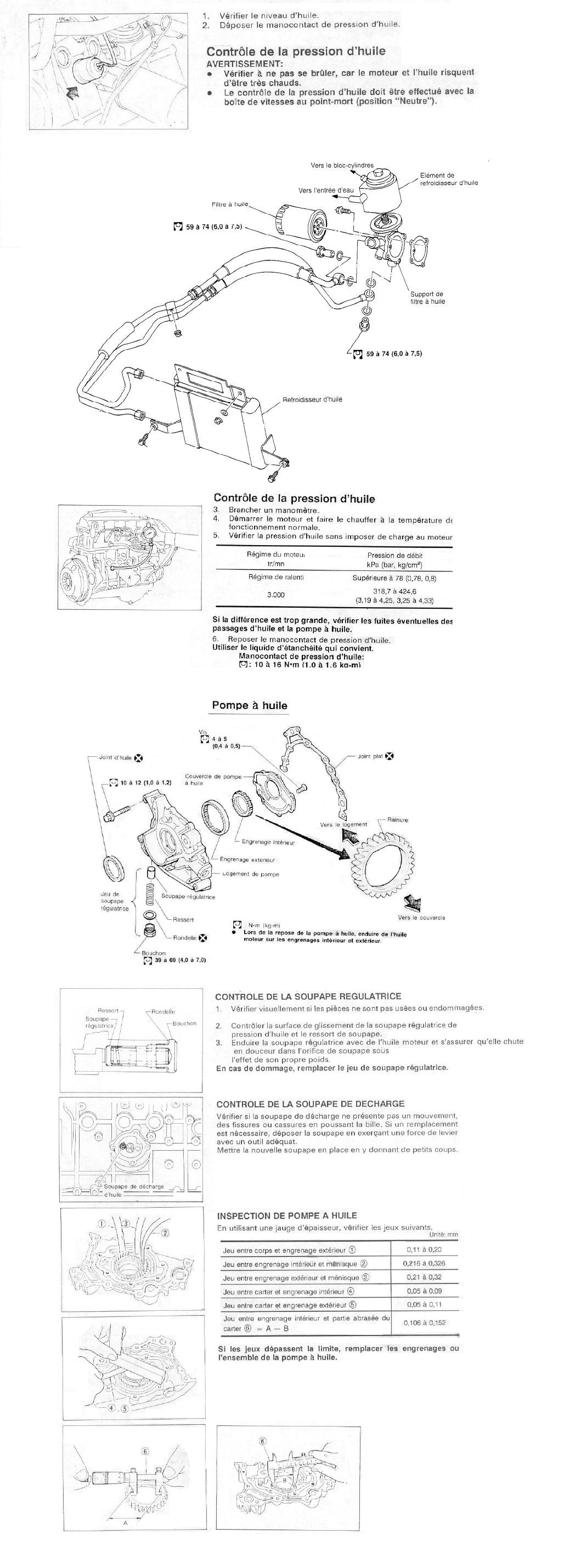

Posté(e) : 23 janvier 201015 a bonjour, mon indicateur de pression d'huile décolle à peine, je dois m'inquiéter ?? sachant que mon niveau d'huile est bon..
Posté(e) : 24 janvier 201015 a Le niveau d'huile et la pression sont 2 choses differentes. Tu peux avoir un bon niveau, mais si la pompe est HS, tu n'auras pas de pression. Pour en etre sur, il faut verifier la pression avec un mano d'atelier. Si elle est OK, alors il faudra controler le capteur et le mano.
Posté(e) : 24 janvier 201015 a Référent Mécanique de toute façon si pression nulle tu ne vas pas loin .....
Posté(e) : 25 janvier 201015 a bonjour, il faut vérifier la soupape régulatrice également dans la pompe à huile surtout si votre patrol accuse quelques kilomètres.
