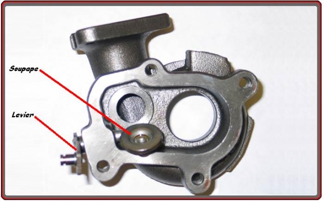

Le tuyau avec sa longueur crée des pertes de charge c'est à dire que la pression et le débit en sortie sont inférieurs à ce qui existe en entrée : donc on retarde l'ouverture par le temps plus long pour remplir la capsule et on diminue aussi la pression et donc l'action de capsule.
a je crois que j'ai compris
en gros vous faite une perte de charge qui fait que le temps de réaction est plus lent sur la wase gate ce qui donne ce phénomène et que vous n'avez pas trop de pression
donc une réduction encore plus grosse ferai pareil que les 3 m de tube

Pour commencer l'essai, j'ai d'abord conduit sans regarder le mano. J'ai eu l'impression d'un léger mieux à bas régime, mais je me suis dit que je pouvais m'auto-influencer alors j'ai regardé le mano. Il m'indiquait comme vous tous un démarrage du turbo presque 200 tours plus bas que d'habitude, et une attaque plus franche. Je me suis donc demandé si ces modif n'influençaient pas tout simplement le mano, sans pour autant modifier le comportement du moteur. Je suis donc parti essayer une petite route que je connais très bien, petite montée en zig zag sur 1 km. D'habitude si je l'attaque en 5ème, je suis rapidement obligé de rétrograder si bien que j'ai pris l'habitude de la faire directement en 4ème. Donc je me lance, tout comme d'habitude, même vitesse de croisière, et je commence la montée en 5ème, et là.....surprise....plus besoin de rétrograder.:2 (24):
J'ai la nette impression d'être sur le couple alors que je suis à 1100 tours :2 (24):. Petit coup d'œil au mano, j'ai 0.3 de pression :2 (24):
Cette double modif est donc efficace. En conduite normale elle ne se ressent pour ainsi dire pas, mais au moment d'aborder des situation ou on a besoin que le moteur se démerde tout seul à bas régime, ça fait la différence :enaccord8:
Je ne saurais pas vous dire pourquoi ça marche, je suis entièrement d'accord avec ceux qui affirment que ça ne peut pas avoir d'influence sur le turbo ou le waste-gate, mais les résultats sont là.
