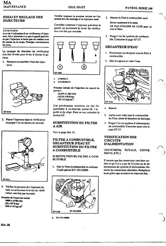

bonjour à tous
amis trolleur qui pourrait me dire à combien
faut-il tarer les injecteur d'un patrol tr160
merci d'avance

Il y a 2 types de moteur sur un 160 atmo :
Le 3.3 6 cylindres, et le 2.7 4 cylindres Perkins
Lequel as-tu

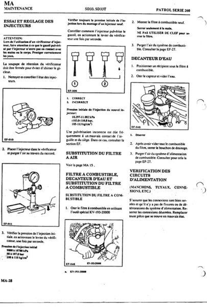

salut à tous
désolé de ne pas avoir répondu j'ai été absent, boulot oblige :2 (15):
mon patrol est un 3,3 6 cylindres
voila pour le moteur il a 30 000 KM
merci, mais si je les tare au maximum je risque de consommer plus ??
pour ne pas faire d'erreur je pense que 100 bars ce serait bien
merci pour tout je vais les faire a 108 on verra bien si le jet est bien régulier il n'y a peut être pas besoin de plus
merci encore et a bientôt
