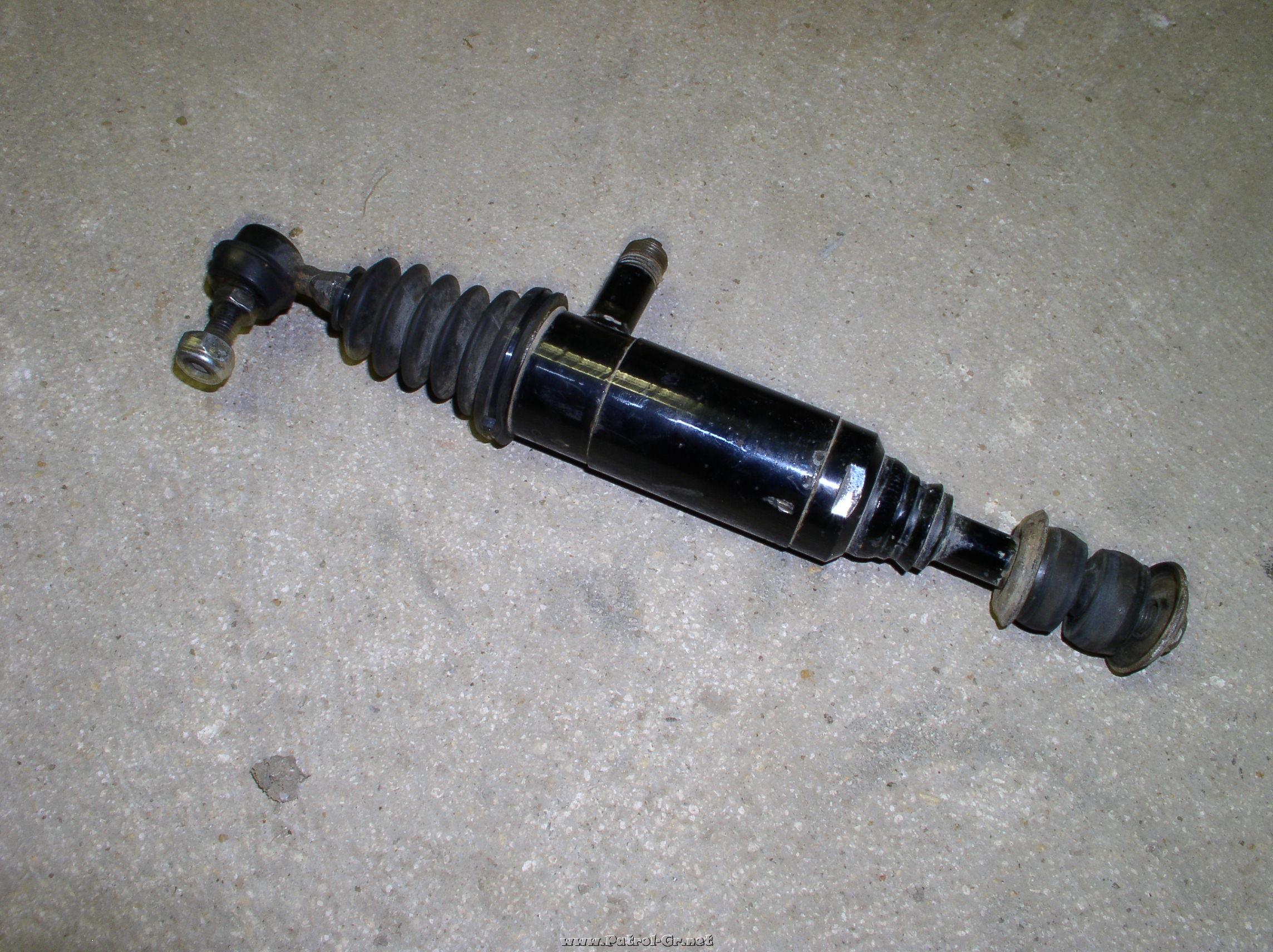

Posté(e) : 27 février 201015 a Bonjour, J'ai un problème sur une biellette arrière de barre antirouli (celle qui se déconnecte coté conducteur). L'écrou s'est desserré un peu sans que je ne m'en aperçoive et du coup la barre antirouli a maté la tige filetée entre les deux écrous. De ce fait je ne peux plus resserrer l'écrou car je n'ai plus de filetage à cet endroit. Il m'est aussi impossible de re-fileter la tige car l'écrou du fond (coté rotule) tourne dans le vide dès que ça force et donc la tige filetée tourne avec la filière. Peut-on ne retirer que la rotule + tige filetée ou dois-je racheter tout le système qui déconnecte la barre ? ou y a t il une autre solution ? Merci Véhicule = Y61 td6 court
Posté(e) : 27 février 201015 a Référent Mécanique la vue de la pièce couper la tige et en ressouder une autre sinon l'acheter chez nini mais tu vas être surpris du prix
Posté(e) : 1 mars 201015 a Auteur Merci, je m'en doutais un peu. Pour l'instant j'ai empilé des rondelles pour que l'écrou serre sur le peu de filetage qu'il reste en espérant que cela tienne un peu de temps
