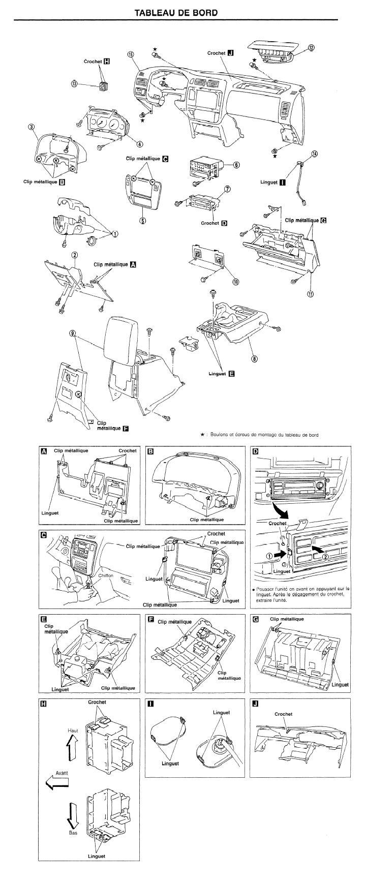

christ30 Posté(e) : 2 mars 2010 Partager ce message Posté(e) : 2 mars 2010 bonjour à tous, mon frein à main a une course très longue et je souhaiterais le régler, mais le problème je ne vois pas comment accéder aux vis de réglags à cause de l'imposante boite à gants centrale qui ne me laisse aucun accès. Si il faut la démonter je serais preneur d'une explication. merci par avance pour vos réponses cdt christ Lien vers le commentaire Partager sur d’autres sites Plus d'options de partage...
