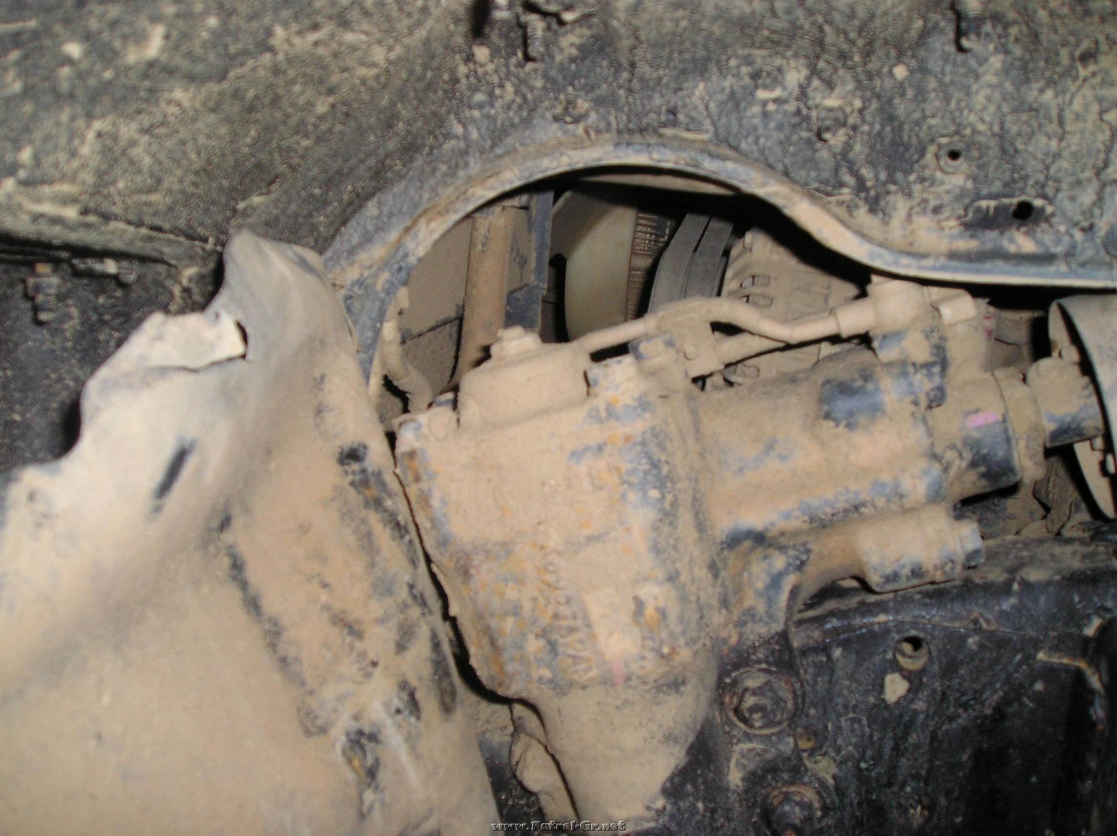

Bonjour,
Je viens de régler la vis du dessus du boitier de direction, je l'ai tournée d'un demi-tour. la direction est maintenant un peu dure mais j'aime bien. Est-ce qu'il y a un risque d'usure si c'est trop serré, comment affiner un bon réglage ?
P.S. je n'avais pas compris que l'on pouvait y accéder facilement par le côté. j'ai démonté le filtre à air je sais maintenant que ce n'est pas nécessaire et que ce réglage peut s'affiner rapidement.
Merci pour vos conseils.

Il faut desserrer le contre écrou au centre sur le dessus puis serrer la vis centrale.
Est ce cela ?
oui il faut resserrer la vis centrale légèrement , si la direction devient dure, il faut revenir un peu en arrière !!
l'idéal est de faire ce réglage les roues avant décollées du sol (cric x 2 ) pour s'affranchir des frottements des pneus :2 (13):

Cela se fait facilement en 10mn. en accédant au boitier par l'aile gauche après dépose de sa séparation en caoutchouc. Avec une clé de 17, on dévisse le contre écrou pour serrer la vis centrale (perso, j'ai utilisé une rondelle parce qu'il n'y a pas la place de mettre un tournevis).

comment veux tu apprecier le jeu ou la pré-charge que tu regles dans ton boitier de direction si tes roues avant sont posées au sol avec des pneus en 265 de large avec 1 tonne dessus ?

Si je comprends bien, il ne faut surtout pas que la direction devienne plus dure. Si c'est le cas c'est qu'on est en serrage. Alors desserrer progressivement jusqu'à obtenir une direction avec la même souplesse qu'avant.
Merci c'est très clair :2 (26):
il vaut mieux éviter de repartir en arrière quand on règle ....(tu déplaces des pièces internes qui ont besoin d'efforts pour reprendre leur place et repartir sur une bonne base de réglage)
il faut serrer tout doucement la petite vis, et dés que ça devient un peu dur (roues soulevées évidemment...) on bloque le contre écrou , en tenant la vis pour qu'elle ne bouge pas
c'est le même principe que sur une vis de culbuteur avec la cale d’épaisseur en place.
