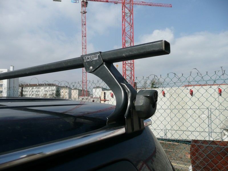

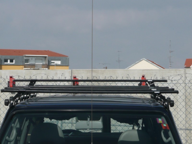

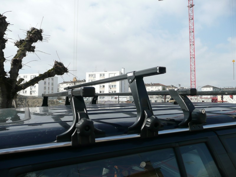

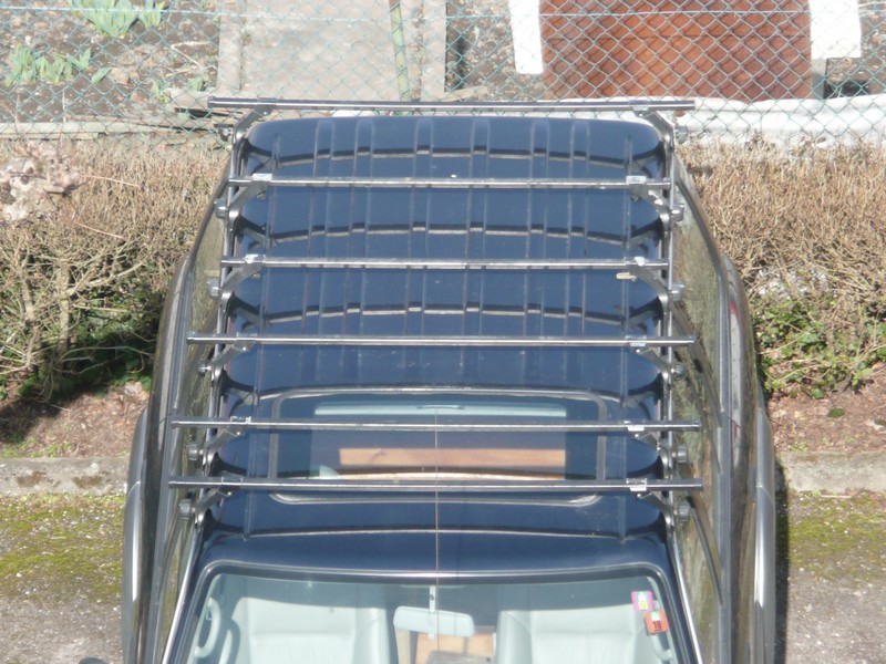

COMME PROMIS
de marque THULE
6 barres sur le toit en hauteur 160 mm ou 16 cm.......
la rapportée est en 220 mm ou 22 cm..... peut être mise / un Def.
largeur
en partant de l'avant du toit
barres 1* et 2 : 1500 mm ou 150 cm (1)
barres 3 et 6 : 1460 mm ou 146 cm
barres 4 et 5 : 1360 mm ou 136 cm
(mes anciennes barres de break Volvo 940) les mieux car elles ne bougent pas, auto serrage et les barres ont tendance à se voûter à l'inverse de toutes les autres barres à se cintrer, le système de fixation est différent de marque Volvo, c'est pour cela que j'ai mis les barres à cet emplacement correspondant au centre de la tente de toit, placée en AR du toit et charge maxi la nuit.
voir les photos, les serrures ont été rachetées après un vol de 4 barres et 4 porte-vélos..... les modèles Volvo (4) sont d'excellente qualité et robuste, les autres Thule (4) sont bonnes qualité et les 2 Automaxi ont le mérite de ralentir un voleur...
* n'a pas aimé un appui de charge un peu trop rugueux, doit être mise à l'envers demain....
