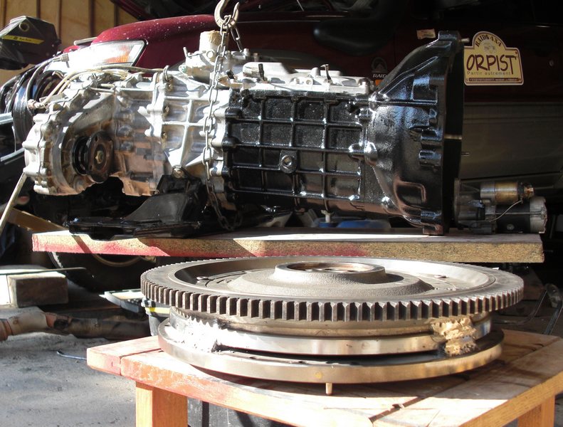

Hello, je n'ai pas réussi à démonter le volant moteur, pas moyen de le bloquer, par devant il me semble qu'il faut une clef de 42 (ou du moins quelque chose d'assez grand) et ça j'ai pas et pas la roue crantée j'arrive pas à la bloquer. Si quelqu'un a une astuce je suis preneur.
Tu n'as pas une clé à choc sous la main ? Sinon, il faudrait voir à déposer le démarreur pour bloquer le volant moteur par le trou du démarreur en question.
tu mets une vis de tour de boite sans la serrer à fond ensuite avec un tournevis plat tu tiens les dents du volant moteur en coin sans ton tournevis avec la vis

J'attends de l'avoir. J'ai commandé un mono-masse chez E4x4 et comme il y a un certain délai je dois prendre mon mal en patience mais ça ne devrait plus tarder ! Je pense le recevoir dans la semaine et si tout va bien d'ici deux semaines le trol devrait rouler de nouveau.
J'attends toujours, mais bon je ne savais que ça serait long, en plus ça tombe au moment des ponts. Ca ne devrait plus tarder.

Hello, voila j'ais reçu mon volant moteur la semaine derniére et j'ais remonté le tout ce week-end. Tout va bien à part quelques petites vibrations dues certainement au sous régimes bien qu'elles n'étaient pas présentes avec le bi-masse. Désolé je n'ais pas pris de photos j'étais trop préssé de remonter le tout.
En tout cas je peux vous dire que bien organisé et avec le matos qu'il faut la dépose de la boite et le repose c'est faisable seul.

Ces petites vibrations sont tout à fait normales avec un mono masse, en effet.
Bravo pour le boulot!
tu n'as changé que le volant moteur ?
as-tu changé l'embrayage aussi ?
oui je sais bien mais la question que je me pose c'est avec ses fameux ressorts , il ne devrait plus avoir de vibrations
sauf si mono masse + disque rigide , la c'est un peu on/off
a moins que cela n'aurait rien a voir ....... :2 (20):
En fait j'ai gardé l'embrayage que j'avais avant vu que j'avais un disque avec ressorts. Et en plus comme il avait moins d'un an je n'allais pas en remettre un neuf.
