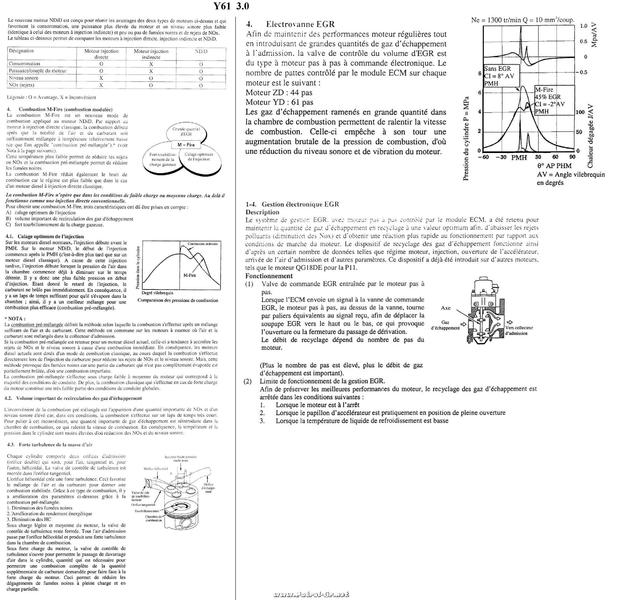

Posté(e) : 20 novembre 201410 a Auteur Référent Mécanique Je persiste ! et regarde la 26ème photo de cette Astuce et tu verras qu'il n'y a qu'une entrée de l'air d'admission dans le culasse ! le double circuit est dans le collecteur pas dans la culasse est donc les soupapes ne sont pas concernées Ce système comporte une soupape de commande de turbulence dans le corps du papillon. Au ralenti et à régime moteur bas, la soupape de commande de turbulence se ferme. De ce fait, la vitesse de l’air dans le passage d’admission augmente, favorisant la vaporisation du carburant et produisant une turbulence dans la chambre de combustion. En raison de cette action, le système tend à augmenter la vitesse de combustion du mélange gazeux, à réduire la consommation en carburant et à accroitre la stabilité de la marche du moteur. De même, dans des conditions autres que le ralenti et le régime moteur bas, ce système ouvre la soupape de commande de turbulence. Dans ce cas, il tend à augmenter la puissance en améliorant l’efficacité de l’admission via la réduction de la résistance du flux d’admission. L’électrovanne contrôle l’ouverture et la fermeture de la soupape de commande de turbulence. Cette électrovanne est actionnée par l’ECM.
Posté(e) : 21 novembre 201410 a le principe de fonctionnement ci-dessus est bon, mais je suis désolé, le double conduits se poursuit aussi dans la culasse : de section circulaire pour le coté qui a le papillon de SWIRL /EGR et de section carrée pour le coté direct "SWIRL" . cela est bien visible sur les pages EM-1013 et EM-1089 du manuel Nissan : sur la coupe de la culasse , on voit qu"un conduit de soupape (le carrée) a une arrivée de veine gazeuse hélicoïdale (pour l'effet tourbillon) et l'autre conduit de soupape (section circulaire) a une arrivée de gaz tangentielle (coté papillon) ....donc bien distinct. seul les soupapes d’échappement sont reliées entre elles. voir cette doc pour confirmation : paragraphe 4.3 Modifié 21 novembre 201410 a par durotrol
Posté(e) : 21 novembre 201410 a Auteur Référent Mécanique je ne vois rien de ce que tu dis dans EM-1013 et 89 et le paragraphe 4.3 est où ?
Posté(e) : 21 novembre 201410 a et le paragraphe 4.3 est où ? c'est le paragraphe de la doc jointe ci dessus (explication du systeme de combustion M-fire ) avec une vue en 3D de l'alimentation de la culasse du ZD30 si la doc n'est pas bien lisible je te l'envoie par mail (envoyez adresses en MP) Modifié 21 novembre 201410 a par durotrol

Posté(e) : 21 novembre 201410 a oui tu as raison, mais ce n'est pas une doc mais une info interne nini confidentielle et à son époque Papy me l'avait communiquée en me disant bien de la garder discrètement et comme je ne la retrouve pas j'ai dû l'effacer ah bon, si ça doit rester confidentiel je la retire du message ? et si tu la veux en meilleur définition je te l’envoie par mail ? je n'ai pas l’accès au lien que tu as mis (premium ? ) bon les essais, pas concluants au moins l'essai aura été fait, et la preuve que l'effet "swirl" n'est pas un gadget ! Modifié 21 novembre 201410 a par durotrol
Posté(e) : 21 novembre 201410 a Auteur Référent Mécanique Personne n'a dit que c'était un gadget d'autant que nombre de motoristes l'utilisent L'article à l'époque était confidentiel selon celui qui me l'avait communiqué ... mais de l'eau a coulé sous les ponts depuis ! Dans le lien je l'ai en grand format ....
