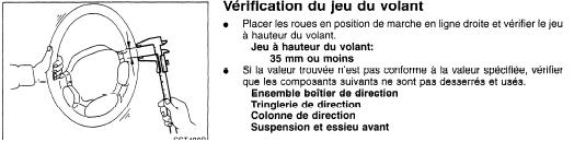

Posté(e) : 16 juin 201015 a Bonjour, Véhicule: Y61 TD6 court totalement d'origine. J'ai un problème au niveau de la direction, j'ai un jeu et cela ne me permet plus de rouler droit sur autoroute par exemple. J'ai fait de multiples réglages via la vis sur le boîtier de direction mais rien à faire, soit la direction est très légère et avec beaucoup de jeu, soit en la resserrant, j'ai une direction dure vers le neutre mais en gardant un jeu très désagréable et bien présent (j'ai fait de multiples réglages par 1/4 de tour de vis à chaque fois). De plus moteur éteint et roues droites, j'ai un faible jeu, et roue braquées, j'ai quasi le double de jeu moteur allumé j'ai quasi pareil mais moins sensible. Et enfin, pour régler la vis, j'ai vraiment du mal, il faut que je braque les roues dans un sens pour pouvoir la tourner et encore il faut vraiment forcer pour la visser ou la dévisser. Quelqu'un pourrait m'aider ? Merci

Posté(e) : 16 juin 201015 a Auteur J'ai oublié de dire, que pour avoir moins que 35 mm de jeu, je suis obligé de serrer la vis mais cela a pour conséquence d'avoir une direction très dure. Est-ce normal que la vis soit très dure à tourner ? (impossible au tournevis) je peux que de 1/8 si les roues sont droites et de 1/2 si roue braquées ?

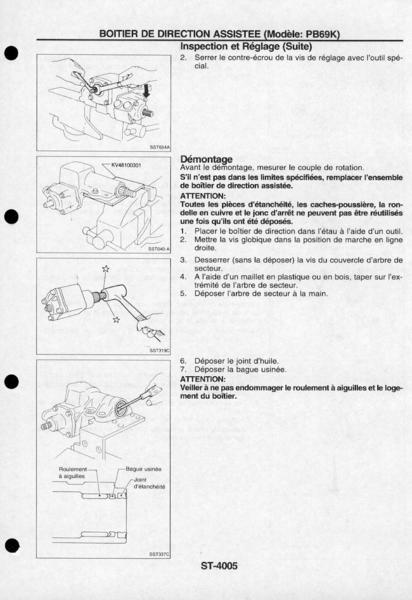

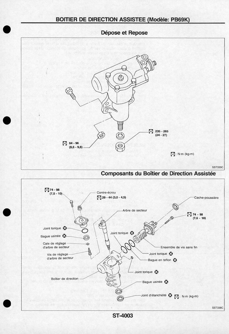

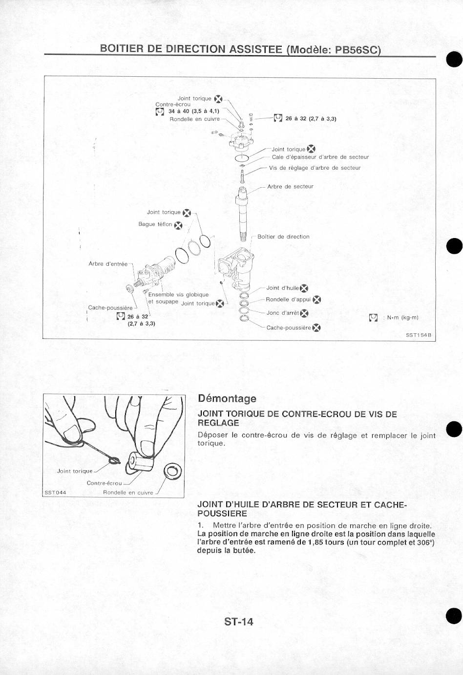

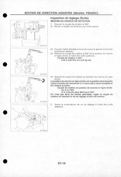

Posté(e) : 17 juin 201015 a Référent Mécanique Tu vas rire ... Le boitier du Y61 est un PB69K et nini dit de le remplacer en cas de PB Le Y60 est équipé du PB56SC et il peut être réparé mais il peut aussi avoir un PB69K qui peut aussi être réparé

Posté(e) : 3 février 20169 a Référent Mécanique oui d'après les docs nini ce sont les mêmes Pour le réglage il faut un desserrer l'écrou et visser la tige filetée

Posté(e) : 7 février 20169 a Référent Mécanique le jeu doit exister moteur arrêté. Mais si tu resserres le secteur denté il ne doit pas y en avoir plus
Posté(e) : 5 juillet 20169 a je fais remonter ce post car j'ai aussi un soucis de jeux dans ce boitier mon trol est un 3.0 long de 2006 est ce bien le boitier PB69K? si oui pour resserrer la vis de réglage, on procède de quelle façon? bien sur on desserre le contre écrou, mais ensuite on fait combien de tours? ou 1/4 de tour par 1/4 de tour et à chaque fois on essaie? et si le jeux persiste y'a t'il un moyen de refaire ce boitier avec le kit joint fournis par notre partenaire ou le jeux est du à l'usure des pièces mécaniques??
Posté(e) : 5 juillet 20169 a Référent Mécanique déjà un quart de tour c'est beaucoup .... Nini ne détaille pas les pièces de ce boitier de direction
Posté(e) : 1 août 20169 a Et ce kit chez notre partenaire a quoi peut il servir? Pièces 4x4 Direction Rotules Boîtier de direction - kit de rénovation Nissan Patrol GR Y61 1997->2010 3.0 TDiC (châssis long) diesel 2000->2010
Posté(e) : 2 août 20168 a Référent Mécanique à remplacer les différents joints toriques ... mais chez nini tu ne les trouveras pas !
