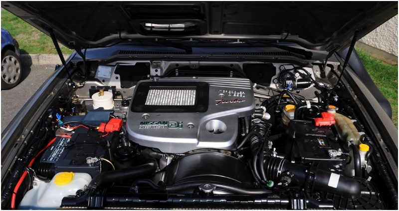

Posté(e) : 10 octobre 201014 a Auteur Administrateur Photo du moteur avec les deux batteries en place et connectées au coupleur T-Max !

Posté(e) : 17 novembre 20159 a Photo du moteur avec les deux batteries en place et connectées au coupleur T-Max ! et où as tu déplacé la bonbonne air de l'ABS ? bye, massi+
Posté(e) : 17 novembre 20159 a je m'excuse Est-ce que tu n'as pas le réservoir à vide de l'ABS de ce côté? Don't you have the ABS vacuum tank on that side? bye, massi+
Posté(e) : 17 novembre 20159 a Référent Mécanique c'est une réserve de vide pour les assistances de l'embrayage, des freins et des électrovannes diverses mais pas de l'ABS qui est électro-hydraulique
Posté(e) : 20 août 20168 a salut a tous petit déterrage....... est-ce que quelqu'un a modifié la bonbonne à air pour mettre la 2ème batterie ? Peut-on la remplacer par une autre bonbonne, et doit-elle être égale en volume ? MERCI:2 (23):
Posté(e) : 20 août 20168 a Oui geogeo60 l'a déplacée dans le pare-choc et apparemment ça va Regarde la présentation de son troll il explique tout et il y a des photos
Posté(e) : 20 août 20168 a oui j'ai vu le post:2 (14): mais je n'ai plus les pc d'origine d'où ma question si quelqu'un avait fait la modif avec autre chose .....
Posté(e) : 20 août 20168 a Ok Je pense que les bonbonnes du 3.0 sont plus petites que le gros truc de 2.8 Tu peux peut-être explorer cette piste
Posté(e) : 20 août 20168 a Référent Mécanique et même nini sur le Y61 en a supprimé une à partir de 2005
Posté(e) : 21 août 20168 a oui le probleme:2 (8): c'est qu'il me faudrait une âme charitable qui m'en procure comme tout le monde le sait les troll sont rares à la casse:2 (26):
Posté(e) : 21 août 20168 a Référent Mécanique à la brocante il y en a à vendre en pièces ..... et n'importe quel bidon de plate convient il faut un bidon avec l'arrivée de dépression qui a un clapet de retenue et la sortie est libre vers les équipements
Posté(e) : 21 août 20168 a à la brocante il y en a à vendre en pièces ..... et n'importe quel bidon de plate c'est quoi de plate ? convient il faut un bidon avec l'arrivée de dépression qui a un clapet de retenue et la sortie est libre vers les équipements mais de mémoire il y a qu'une arrivée sur le bidon !
