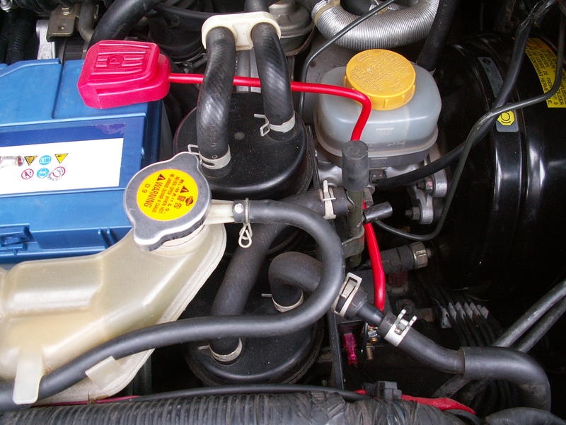

dis-moi pierre penses-tu qu'il faut garder le même volume d'air ou pas ?:2 (21):
Pour moi tu n'es pas obligé de garder le même volume
Pour un fonctionnement normal pas de souci
Par contre en cas de fuite de dépression ou panne ou coupure moteur plus tu auras de volume plus tu pourras freiner longtemps avec l'assistance
donc une bonbonne de 3.0 suffira
je ne trouve pas de tof de bonbonne de 3.0 ....:2 (22):
ok merci:2 (4):
je ne peux pas voir tes pièces jointes :2 (22):
impec :2 (15):
la petite avec les 2 tubes j'ai déjà, c'est la grosse qu'il me faut avec une entrée seulement, donc celle du 3l ne doit pas me convenir, je
pense qu'un petit tour à la casse s'impose ....:2 (21):
