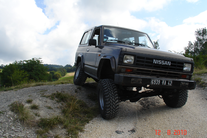

Il es vraiment super, juste le bon compromi au niveau de la hauteur, il a un sacré look impressionnant!
Sur tes photos, on voit bien que le travail a été soigné, il paraît neuf à certains endroits!
En tout les cas très beau reportage, j'ai appris beaucoup de chose...

Moi aussi je le trouve bien proportionné, mais c'est parceque c'est le mien alors forcément le notre à toujours un petit truc en plus que les autres :2 (20):

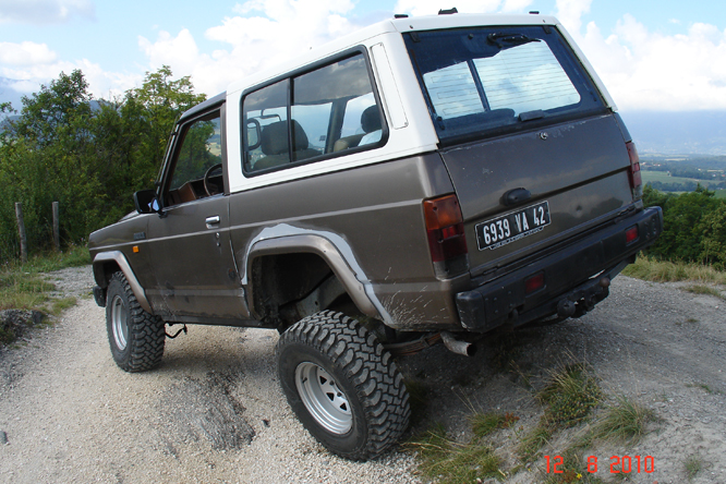

superbe ton pépére!!
çà me fait envie mais comme mon gros et le seul véhicule que j'ai je peut pas me permettre de le bloquer plusieurs jour comme çà!
mais bon peut étre dans quelques temps :2 (21):

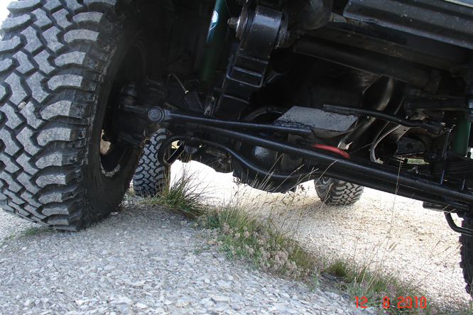

Donc voilà où en est la timonerie de direction pour le moment, la semaine prochaine j'abaisse le relais le direction. Et ce sera impec :2 (11):

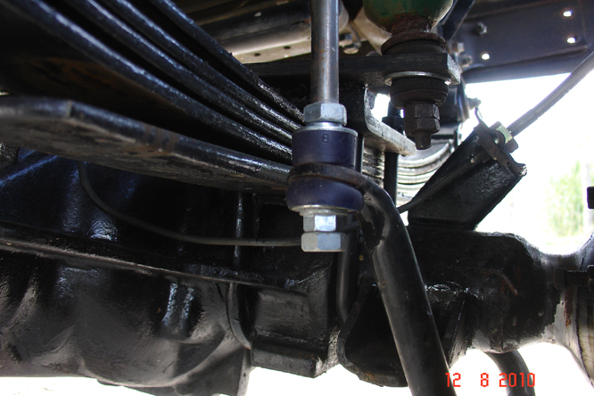

Controle du travail de mes bielettes et silents blocs de barre stab en croisement.
Je dois les resserrer un peu je pense :2 (26):
Là, je trouve le travail un peu bâclé :2 (20)::2 (20):
Ce n'est que mon avis, mais tu aurais du cintrer la barre en S et souder les renforts, pour assurer la continuité de la barre.
Je te mets une photo de ce que j'ai fait sur le mien demain pour que tu comprenne mieux ce que je veux dire
Si tu t'etais donné la peine de tout lire, tu verras que ce n'est pas fini :2 (15): et que meme une fois fini, ça retsera du provisoire en attendant le déport de pivot :2 (26):
Pour le C.T. , comme il n'à que 3 mois, je verrais le prochain coup. Si je tombe sur un controleur aveugle ça passera :2 (11):
J'ai tout lu :2 (15)::2 (15): et je reste d'avis que ça gâche un peu le tableau, je dirais même que quand on voit le reste du boulot effectué, ça choque. Tu nous avais habitué à mieux :2 (15)::2 (15)::2 (15)::2 (15)::2 (15)::2 (15):
