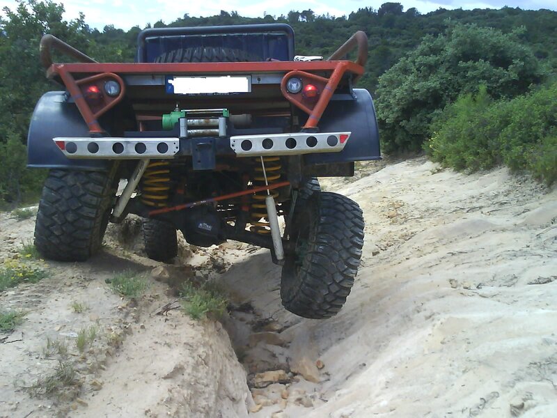

En fait mon Y61 est entièrement équipé pour le raid donc c'est pour ça que je veux le garder (trop de taff dessus, j'y ai passé trop de temps et d'argent) sinon y a un moment que je l'aurais vendu et attaqué un autre projet.
Maintenant qu'il est au top niveau châssis, intérieur et tout et tout, il lui manque qu'un truc, un vrai moteur !!!.
