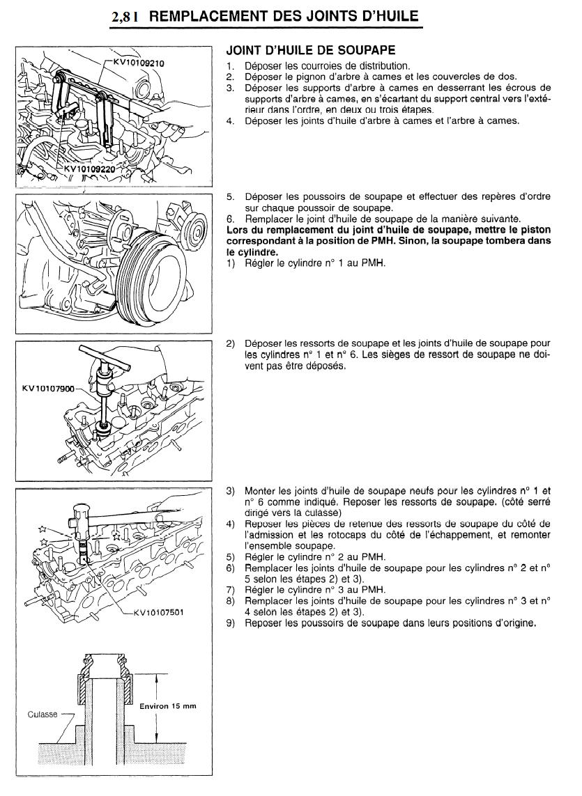

aux sujet des joints de soupapes quelle est la marche à suivre pour les changer ??
