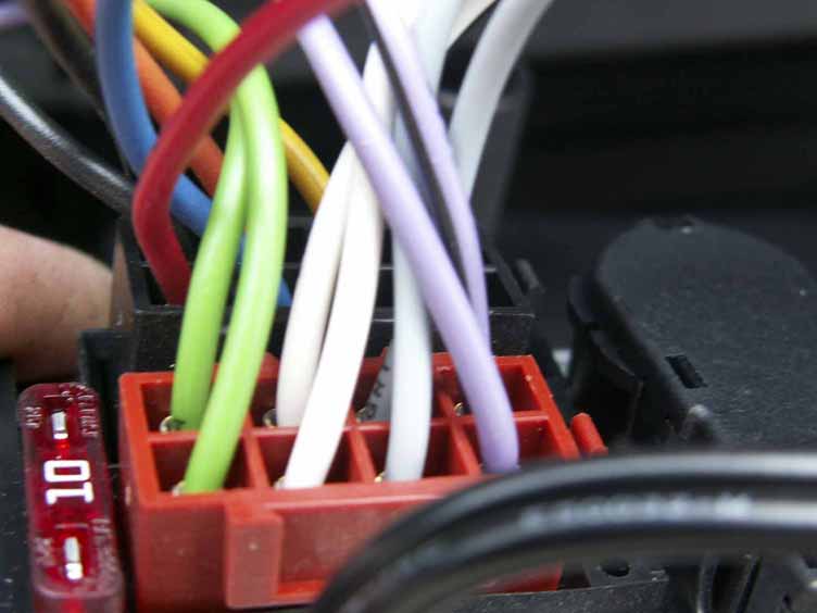

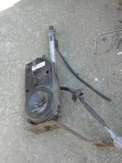

Posté(e) : 11 octobre 201014 a Référent Mécanique empêcher l'antenne de monter est très facile à réaliser ... il faut juste couper le fil bleu de l'adaptateur ISO (modèle de 2001) connecteur noir du bas et y insérer un inter Pour l'antenne ou tu la démontes et tu diminues le fil d'entrainement ou alors sans rien démonter tu colles les deux premiers brins mais pas certain du résultat car jamais fait

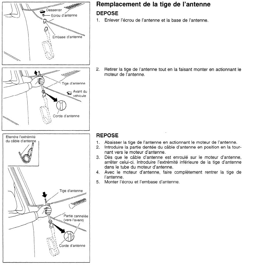

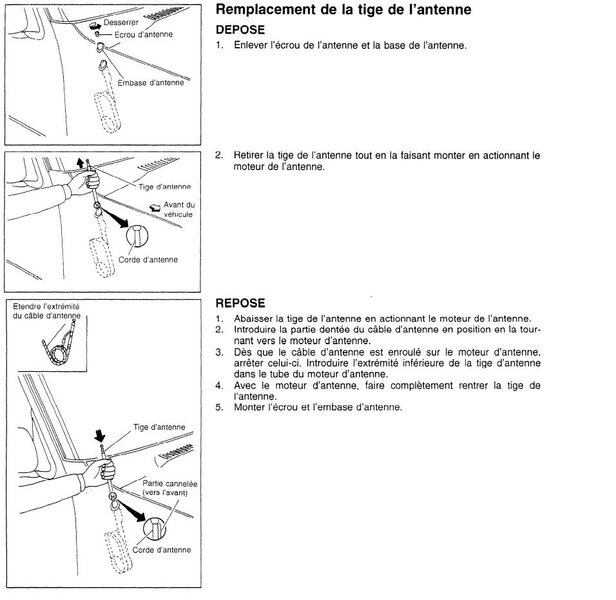

Posté(e) : 11 octobre 201014 a La méthode de couper le brin plastique d'entrainement est la seule et meilleure façon de procéder. Pour l'effectuer il faut simplement enlever l'embase de fixation de l'antenne au niveau du passage de sortie de l'aile. Faire monter l'antenne via la commande (surtout ne pas tirer dessus avant le déploiement complet) et enlever l'ensemble brin. recouper le plastique qui sert à l'entrainement de quelques cm et remettre en place. Désactiver la radio, pour mettre le mécanisme en fonction, l'antenne va s'emboiter d'elle même. Refaire la manip si encore trop long, mais ne pas trop couper à chaque fois pour éviter d'être vraiment trop court.

Posté(e) : 12 octobre 201014 a Auteur empêcher l'antenne de monter est très facile à réaliser ... il faut juste couper le fil bleu de l'adaptateur ISO (modèle de 2001) connecteur noir du bas et y insérer un inter Pour l'antenne ou tu la démontes et tu diminues le fil d'entrainement ou alors sans rien démonter tu colles les deux premiers brins mais pas certain du résultat car jamais fait Ta solution me va bien Pierre, par contre une fois le fil coupé de quoi j'ai besoin ( un bouton au tableau de bord, du fil électrique mais lequel et je mets quoi en liaison du fil bleu et du fil de l'interrupteur du tableau de bord)? N'oubliez pas je suis nul en électricité et en mécanique.
Posté(e) : 12 octobre 201014 a L'inter ça pas difficile, t'as compris. Le fil, prendre du 1mm², largement suffisant. la couleur on s'en moque un peu, sauf noir (couleur des fils de masse dans le véhicule.) Couper le fil bleu et amener ces 2 fils vers l'inter en rallongeant à la longueur demandée. Pierre, la méthose Nini, c'est la même que celle que j'ai expliqué, mais avec les images en +...

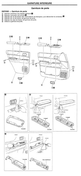

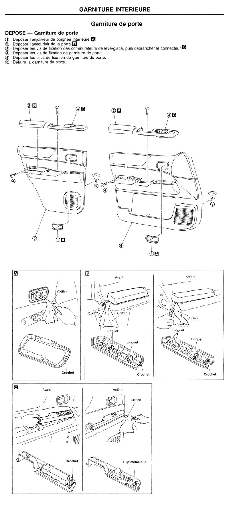

Posté(e) : 12 octobre 201014 a pendant qu'ont est la dedans...quelqu'un connait il le diametre des HP avant et combien ont peut mettre en profondeur dans les portes ? je voudrais changer les origines Merci... j'ai posé des Alpines en 16' date='5 et ça passe mais il ne faut pas être perfectionniste sur le montage [/quote'] pourquoi "pas perfectionniste" ? ça passe pas ? et en profondeur,tu sais y'a combien ? car j'ai une oportunité sur un kit JBL en profondeur, c'est passé, mais la forme du HP ne me permet pas de le mettre proprement. pour ce qui est de la profondeur, je ne la connais pas mais ils n'étaient pas épais. Bon...concretement...faut faire comment pour avoir acces (Y61) faut tomber le panneau complet ? c'est compliqué ? Merci les gars...
Posté(e) : 12 octobre 201014 a non, ça ce fait bien malheureusement, je n'ai pas fais de tofs lors du montage
