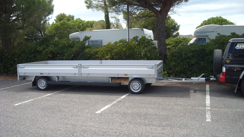

Même problème pour moi :2 (15): Avec une 2 essieux, le premier ne touche pas le sol :2 (22):
Et avec la petite, le cul touche presque la route :2 (26):
:2 (3): L'avantage est la possibilité d'atteler un anneau.
Et la possibilité de régler la hauteur de l'attelage. :2 (26):
Tu as des remorques sans anneaux dont la hauteur est réglable.
mais le fait de pouvoir mettre un anneau est un plus car beaucoup de remorques lourdes sont comme ça.
:2 (13): sinon, faites comme moi :2 (12): toujours 2 essieux mais pas de souci de hauteur de flèche ni de poids sur la flèche :2 (20)::2 (1):
Et la rehausse de la caravane ????? :2 (15)::2 (15)::2 (15):
je sors !!!!
Comment sont faits vos doubles essieux ? pas de balancier ou bogie :2 (22):
non Pierre la plus par des remorque sont faites avec des essieux composés d'un tube carré de grosse section
avec u l'interieur un autre tube carré plus petit mis en traver sur le quel est fixé le bras de suspension et le vide laisser dans les angle est remplis de cylindre en caoutchou ce sont ces cylindres qui font le suspension
c'est tres rigide et ça ne travail qu'a charge
certain fabriquant font des essieux avec ressort comme sur les voitures ( morel par exemple )
Beau boulot... :2 (17):
Reste juste le problème de l'homologation ! :2 (21):
4x4 rehaussé = pas homologué non plus
ayant eu le même souhait, il est interdit de faire un croisé entre les 2 systèmes pour des questions d'homologation et de charge par le poids de la flèche de la chose tractée....
De mémoire et sans aucune garantie, le col de cygne est à 100 kg alors que le lourd doit être à un poids supérieur admissible de 150 kg (à vérifier)
par contre, le lourd celui mis en photo avec 4 boulons latéraux n'est absolument pas conforme, les boulons doivent travailler en "élongation" et non en cisaillement.
D'où la difference de poids admissible por tracter.
En tout état de cause, bien s'assurer d'être dans les clous, surtout si rupture d'attelage ou largage de la remorque, laquelle devra être impérativement reliée avec une chaîne de section suffisante.
