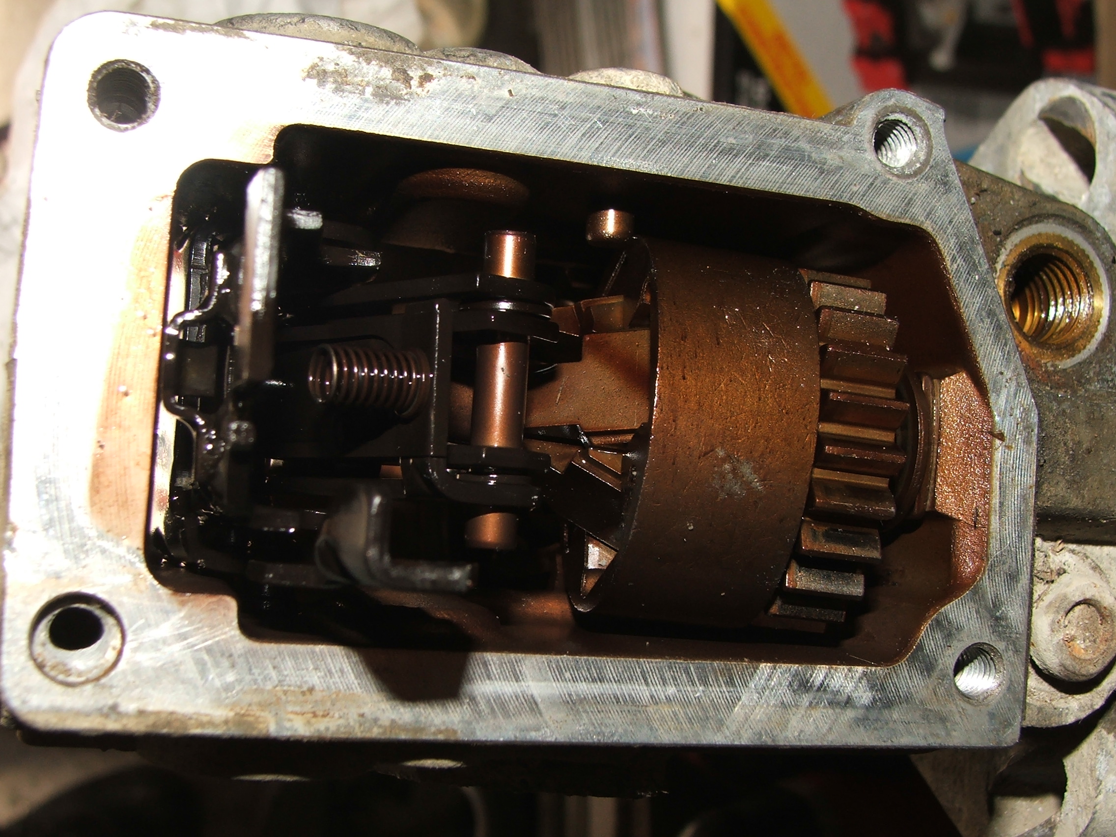

bonsoir, suite à vos réponses j'ai redémonté le couvercle de ma pompe et j'ai constaté qu'il y avait 1 petit ressort qui s'était débiné. Qui pourrait me dire l'emplacement exact du ressort apparemment il se positionne juste à l'arrière de la pompe sous la tirette d'accélérateur
quelqu'un aurait-il des photos pour confirmer mon avis ? Ce ressort fait environ 1 cm et demi et 5 millimètres de diamètre
merci pour les photos, je vais aller remonter tout ça et je vous retiens au courant. Je croise les doigts pour que ça fonctionne cette fois
