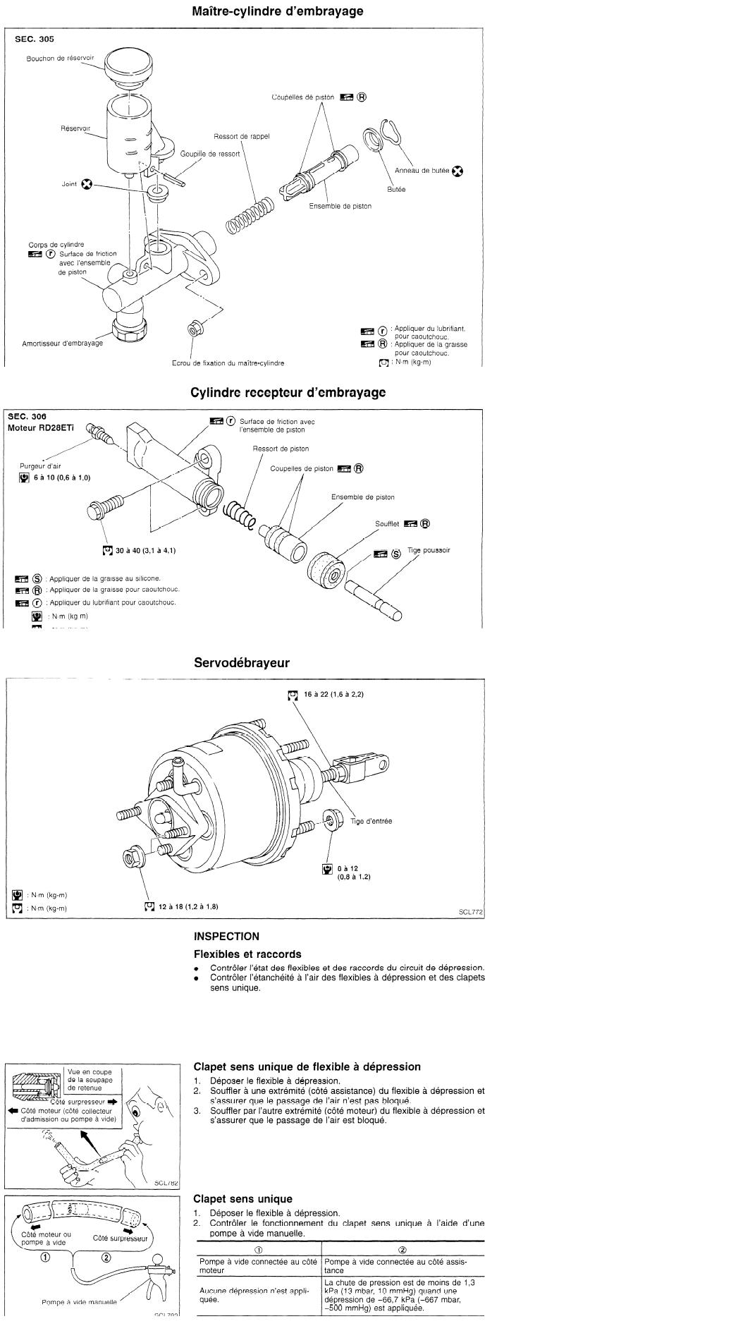

Difficile à démonter ce clapet ? nini le détail ?

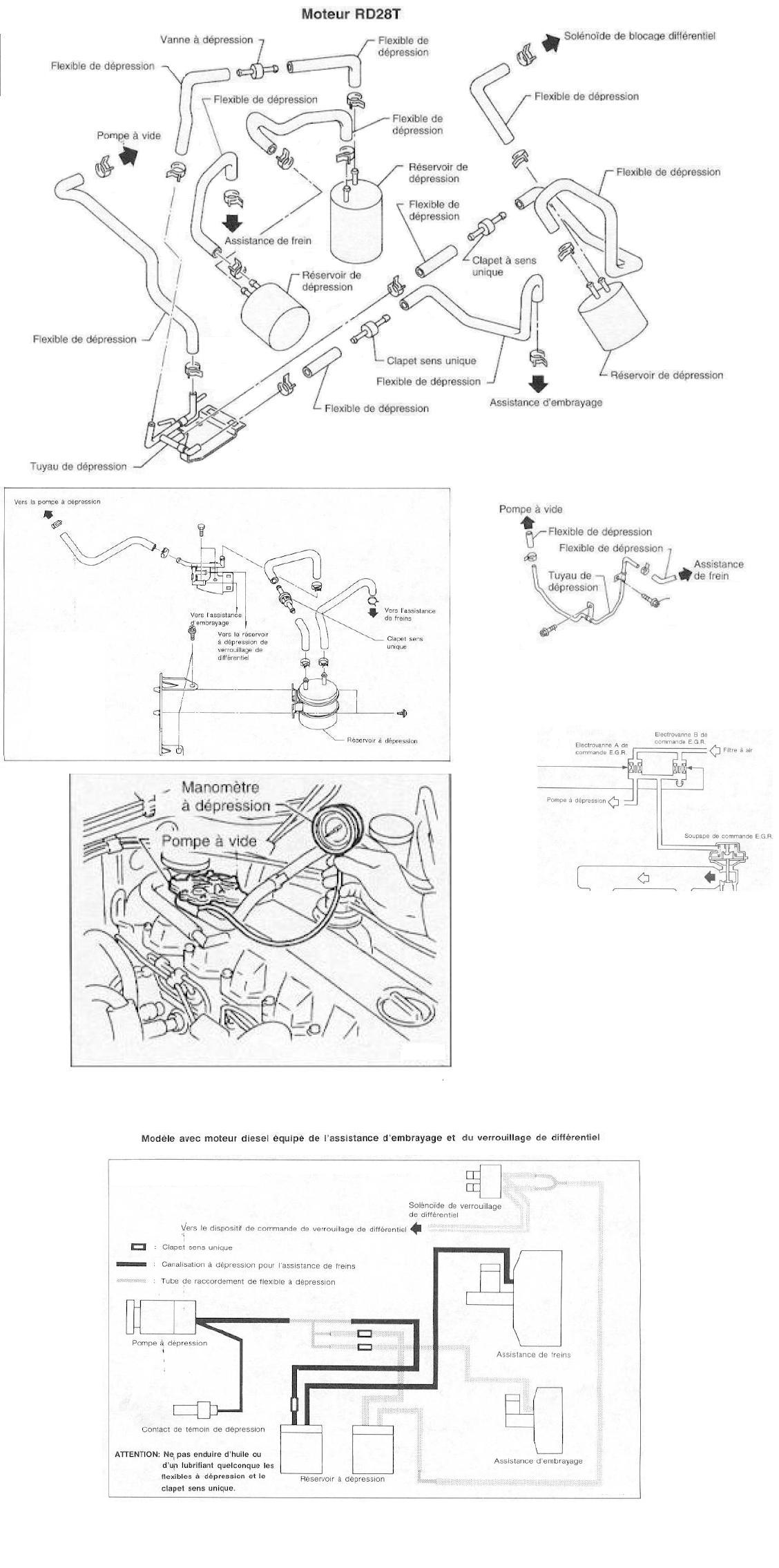

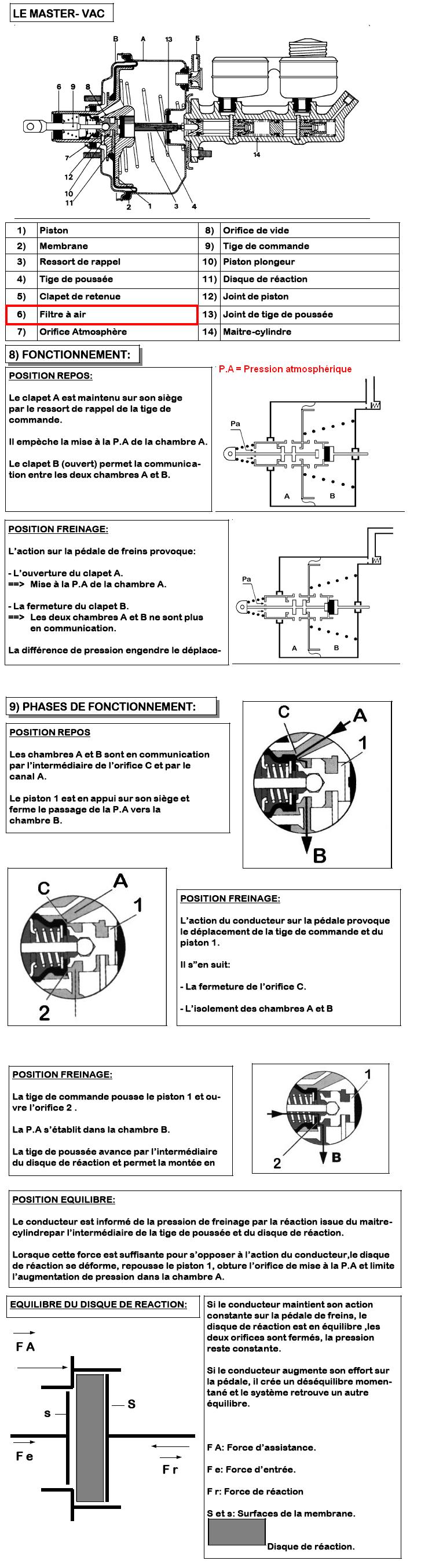

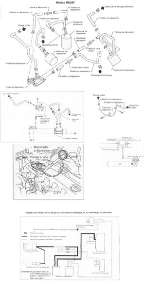

bonjour
si cela dure depuis le changement de l'isovac il est possible que la position de la tige de poussée soit en cause (pièce 13 sur le deuxième schéma). Mauvais réglage de la position repos puis dès que tu appuies sur la pédale tu pousses les pistons de travers donc ils bloquent
Effectivement la position repos comme tu dis est assez bizarre je trouve, la pedale est dure dès le début, normalement il y à un petit jeu non?
oui il doit y avoir du jeu
sur les bancs d'essais des MCT le jeu était de 1.5 mm, cela permettait de mettre la tige de poussée en place dans le mct.
par contre je ne connais pas la cote sur les patrol car chaque ensemble MCT isovac a une cote spécifique.

Eh bien c'est à dire que le clapet de toutes façons je n'en ai qu'un étant donné que je n'ai ni egr ni bloc AR, c'est un 260.
Je vais le sortir ce clapet et voir si je peux juger de son état. Je vais démonter la durite et la nettoyer aussi, mais l'aspiration est bonne alors... :2 (21):

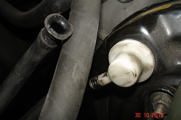

Bonsoir Pierre,
J'ai démonté mon clapet et la durite.
J'arrive à soufler et aspirer de l'air et ce des deux cotés, normal selon toi?
