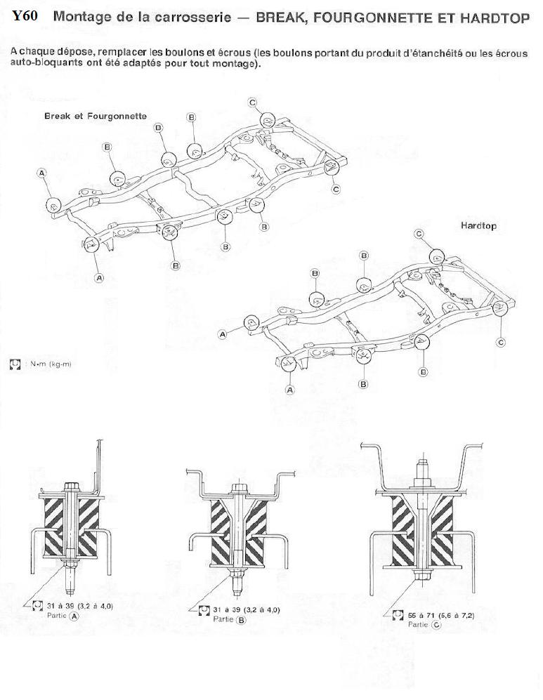

Posté(e) : 31 octobre 201014 a Regarde l'état des silenblocs de caisse. ça peut provenir en partie de là. Regarder au niveau du passage de roue AR, si même type d'écart. Pour le décallage de pont, voir pour réajuster avec une barre panhard réglable.

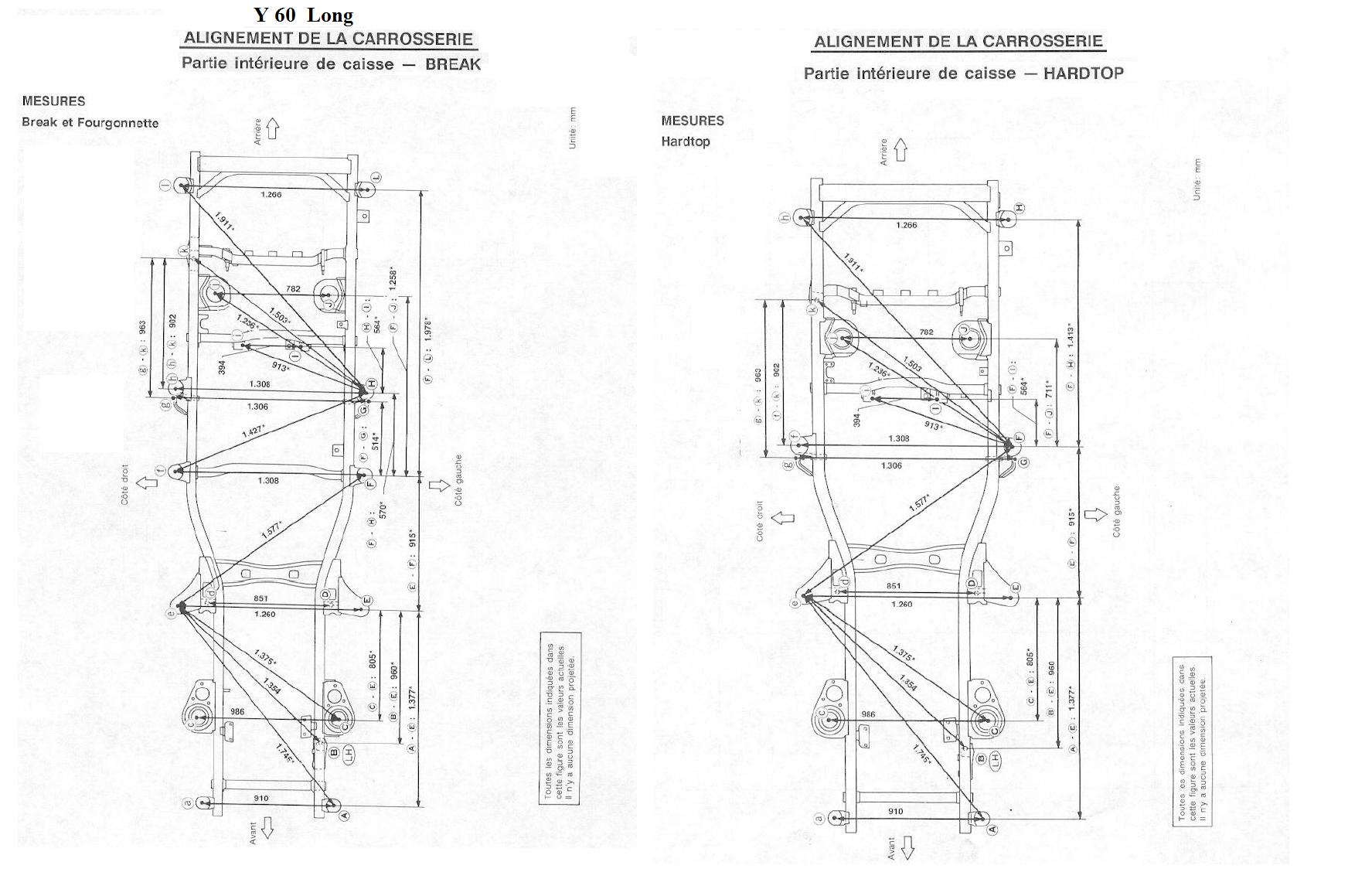

Posté(e) : 31 octobre 201014 a Auteur alors apres quelques prises de mesure voici les resultats (sa vaut ce que sa vaut) roue arriere gauche jusqu'a interieur du chassis =35.5cm roue arriere droite jusqu'a interieur du chassis = 34cm roue avant gauche jusqu'a bord coupelle amortisseur = 32.5cm roue avant droite jusqu'a bord coupelle amortisseur = 31.5cm ecart entre roue avant et arriere cote chauffeur = 166cm ecart entre roue avant et arriere cote passager = 164cm bon sa reste de l'approximatif mais sa donne une idee

Posté(e) : 1 novembre 201014 a Référent Mécanique c'est ta caisse qui a bougé certainement suite à sa fixation (silent-blocs) avachie les cotes que tu peux vérifier
