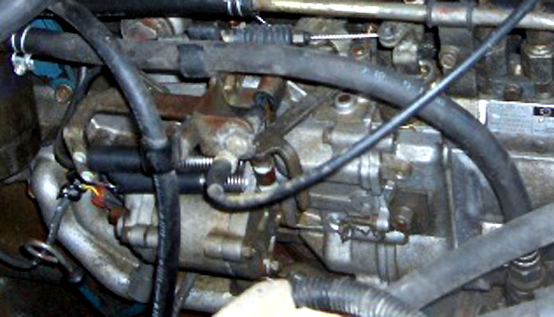

Posté(e) : 31 octobre 201014 a c'est pas une électrovanne, c'est un moteur de type (coté droit derriere la pompe à injection) essuie-glace, tu le débranches et tu nettoies le connecteur, si cela ne suffit pas tu déposes l'ensemble que tu démontes, nettoie et repose, cela devrait suffire...
Posté(e) : 31 octobre 201014 a Auteur bon ok je démonte demain matin et te tiens au courant je repose ma question cela comporte t il un risque le démontage et remontage ??? merci bye

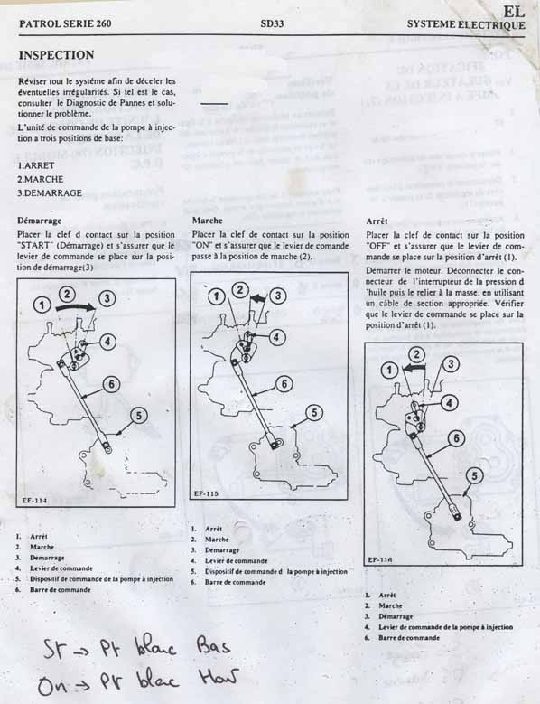

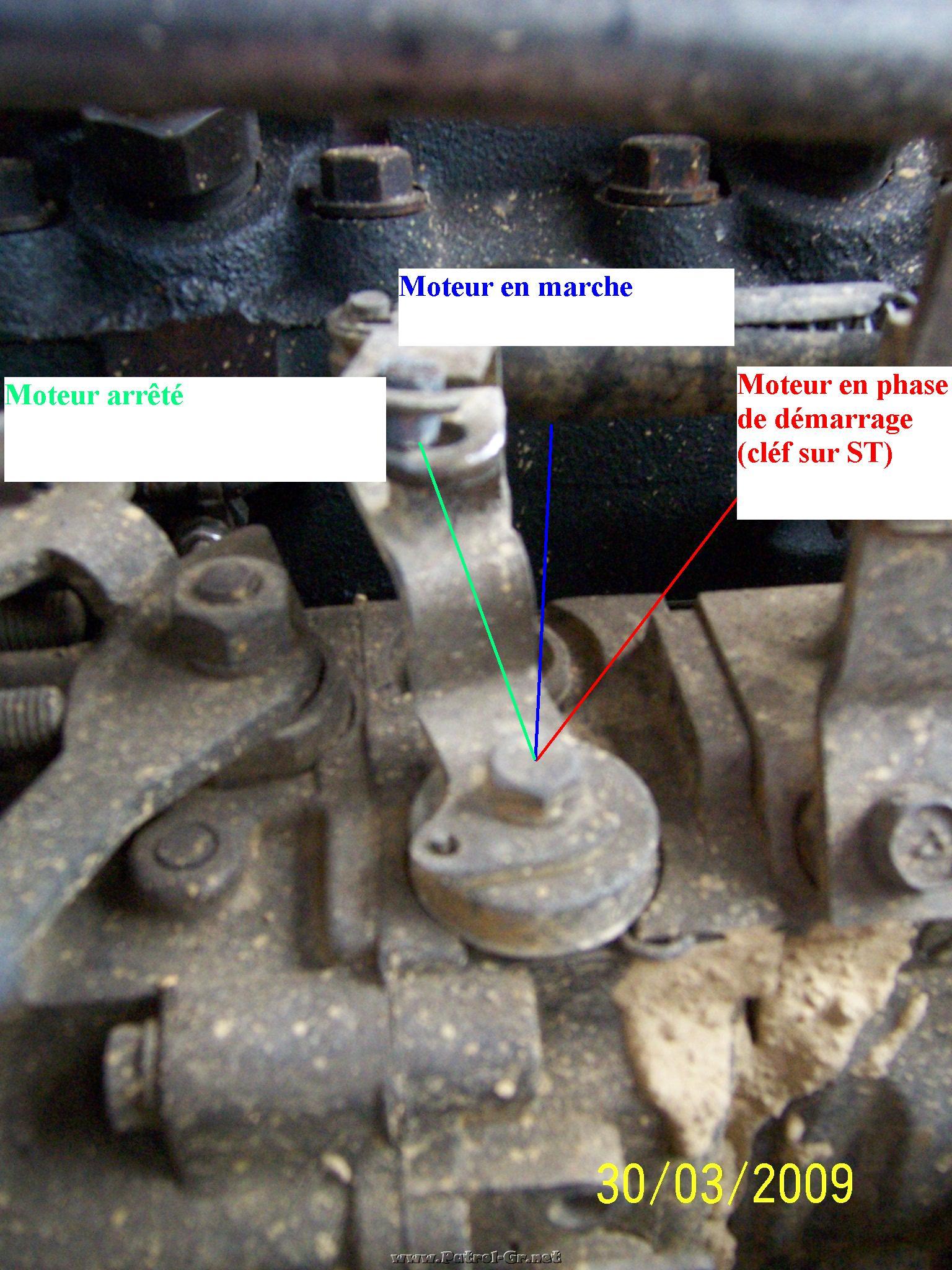

Posté(e) : 31 octobre 201014 a Référent Mécanique non aucun risque .. il faut juste vérifier que le levier sur la pompe occupe bien les bonnes positions en agissant sur la tension du câble la doc est pour le 3.3 sans turbo avec une bielle
Posté(e) : 1 novembre 201014 a Auteur bon ce matin démarrage difficile, j'ai démonté le moteur type essuie-glace sous la pompe à injection. Ouverture complète, nettoyage, graissage. Je refais un joint et je vais remonter quand j'ai démarré ce matin je n'ai pas entendu ce fameux moteur s'actionner, je pense au module qui est à coté de la batterie je vais remonter et je vous tiens au courant. bye
Posté(e) : 1 novembre 201014 a Auteur j'ai remonté et cela fonctionne pour le moment, je changerai quand même le module dpc au cas où. merci pour votre aide. bye

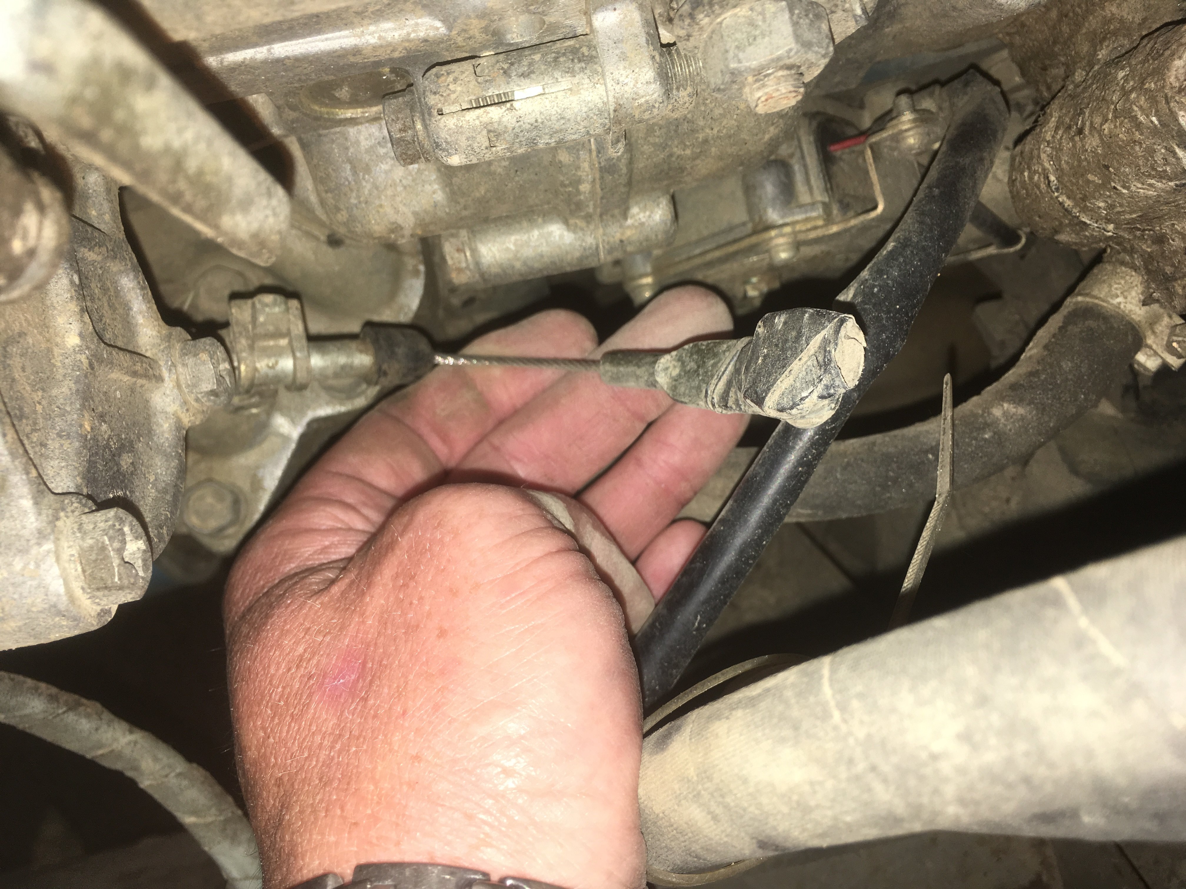

Posté(e) : 27 mai 20187 a Re-coucou, pour En revenir au sujet du moteur qui ne s’arrête pas voilà ce que j’ai découvert....C’est quoi cette bricole qui semble être fixé quelque part ?😳
Posté(e) : 28 mai 20187 a C'est le cable du DPC Il va sur le moteur qui est sous la pompe a injection L'adhesif, ça doit etre pour remplacer le petit clips qui le maintient en place
