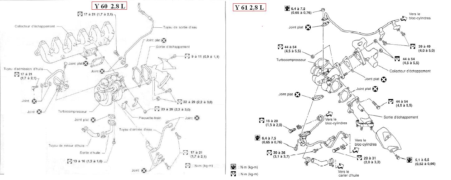

francois D Posté(e) : 21 novembre 2010 Partager ce message Posté(e) : 21 novembre 2010 Y61 TD6 : Ma sortie d'échappement est ultra grippée au niveau de la fixation sur le turbo. De plus la localisation ne permet pas facilement pour moi de manœuvrer sur ces vis. Vu l'état de corrosion sur les écrous. Je ne peux rien faire, ni en chauffant ni en refroidissant. Ma question : est-ce que ce sont des goujons ou des vis ? je ne vois que le démontage des 4 vis du turbo pour déposer la ligne d'échappement ?? Lien vers le commentaire Partager sur d’autres sites Plus d'options de partage...
