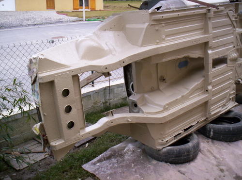

:2 (1): ici on voit bien que sous la peinture il y a un truc pas lisse :2 (15):
