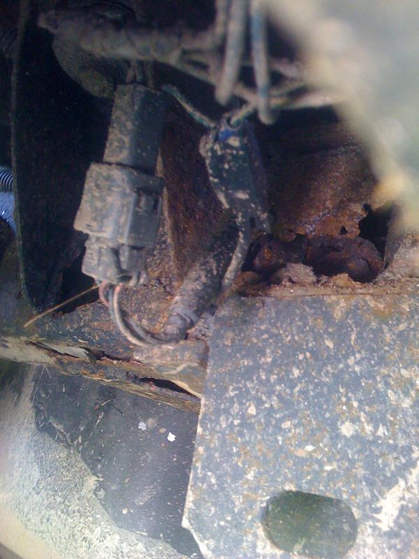

pour info mon chassi qui a sur la photo na pas pourri de l'intérieure mai de l'extérieur à cose du manip à la con de l'encien proprio :2 (10):

voila en fait c'est pas du tout fait pour aller sur un chassis ! :2 (15):
si c'est mal employé c'est la pire des saloperie et y a pas mieux pour faire pourrir.
