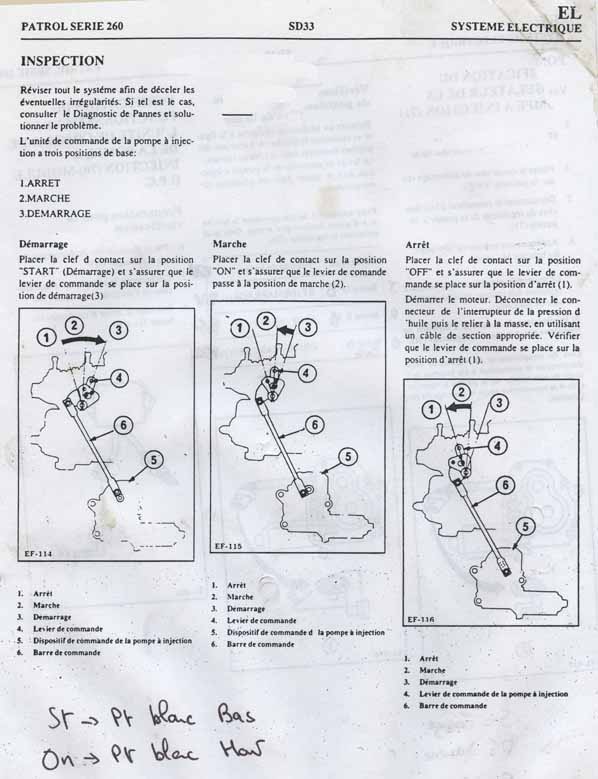

Posté(e) : 25 décembre 201014 a bonjour, je voudrais être sûr des positions exactes du levier situé SUR le régulateur de la pompe à injection, je ne les retrouve pas sur les pages du site zeverybest. merci j'ai oublié, joyeux noël !!!

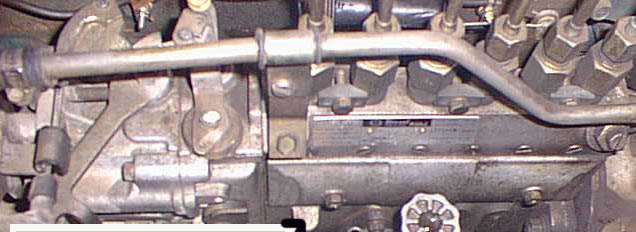

Posté(e) : 26 décembre 201014 a Auteur bonjour, oui c'est bien cette page que j'ai trouvé, mais ici la commande est sur le côté du régulateur, sur mon 160 elle est au-dessus.
Posté(e) : 26 décembre 201014 a Référent Mécanique comme celle-là c'est la pompe du turbo je n'ai pas d'info sur le levier mais l'ordre doit être le même
Posté(e) : 26 décembre 201014 a Auteur voilà ! c'est cette pompe là que j'ai ! après avoir démarré le moteur, le petit levier de surcharge complètement vers l'avant du moteur, je le laisse chauffer un peu, puis j' essaye de ramener le petit levier en question en position centrale, et là, pouf, il coupe et cale. Je lâche immédiatement le levier, il reprend ses tours, et tourne à nouveau normalement, et je teste la dernière position du levier, où il coupe également l'injection. sur la seule position qui fonctionne il prend bien ses tours pas de ratés une vraie horloge en fait. je ne comprends pas pourquoi est ce que la position médiane le fait caler. Aurais-je oublié quelque chose? je précise que je pilote le moteur manuellement...
Posté(e) : 27 décembre 201014 a La deuxième position n'est pas vraiment au milieu, mais plus sur l'avant de la pompe à injection.

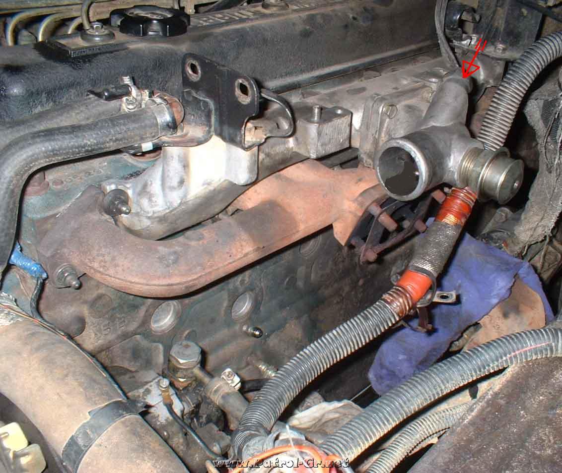

Posté(e) : 4 janvier 201114 a J'ai entendu dire qu'il y a un autre bougie de préchauf au niveau du collecteur vers la soupape de Turbo Mais bon jamais eu de retour
Posté(e) : 4 janvier 201114 a Auteur C'est ce que je vais installer à la place du bouchon conique situé sur la pipe d'admission avant le turbo. Aujourd'hui j'ai trouvé des raccords et je me suis confectionné un petit réservoir de combustible pour la bougie. je fais des photos ce W.E.

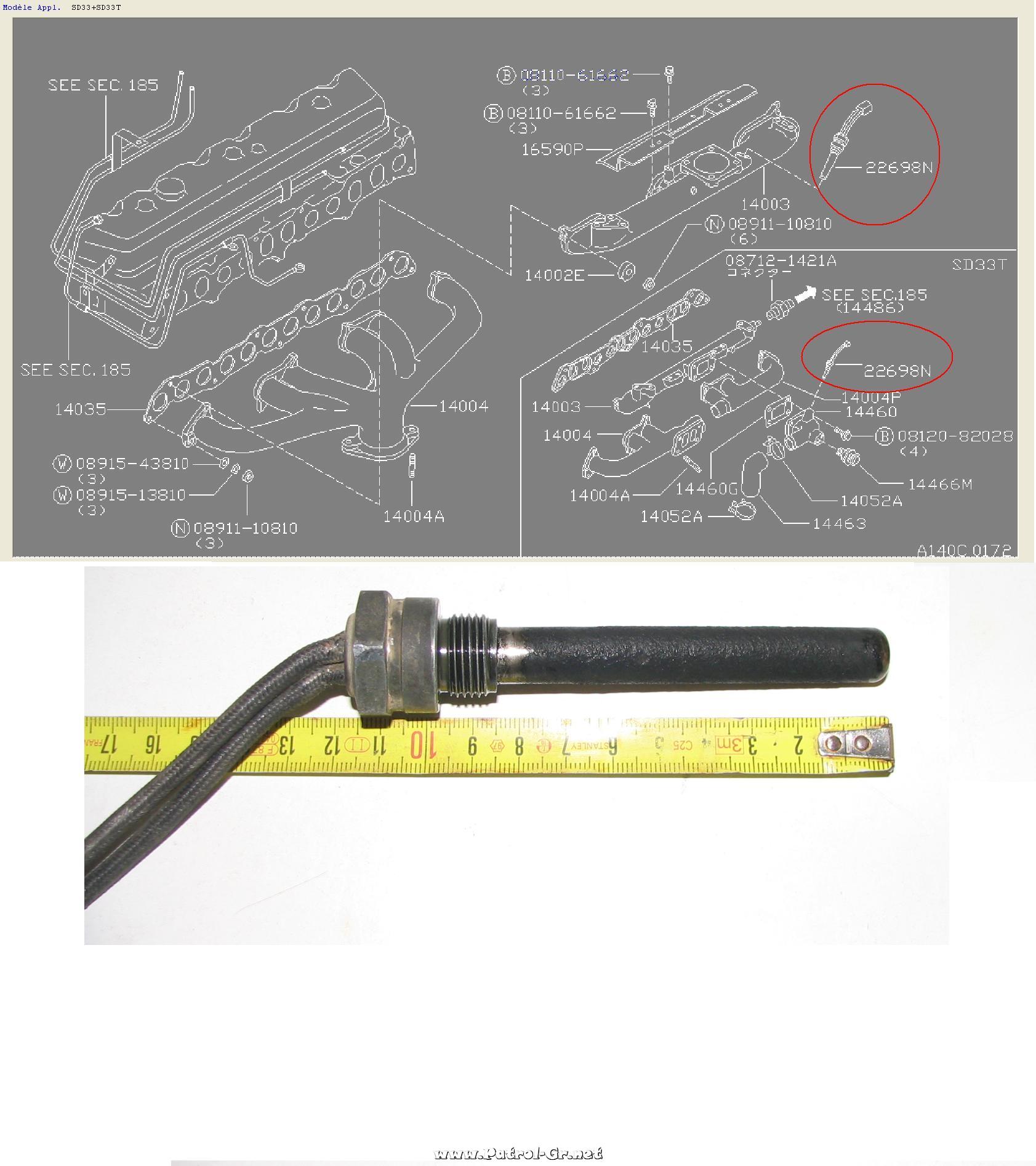

Posté(e) : 4 janvier 201114 a Référent Mécanique il y a tout eu sur le 3.3 pour la préchauffe additionnelle

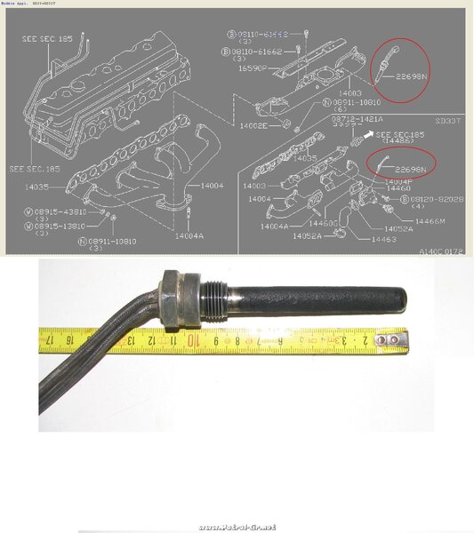

Posté(e) : 5 janvier 201114 a Auteur bonjour Pierre, je ne connaissais pas ce système... en tout cas ça m'intéresse. sSur le mien je n'ai pas la même pièce. j'essaierai d'en trouver une en casse. Il y en a eu sur les patrol français, où ce n'était réservé qu'aux pays froids ? Le diamètre de ma bougie à flamme fait 22 mm, au pas de 175. Je suis obligé de refaire un raccord si je veux la monter où je pense. d'après ta photo le diamètre de la bougie nissan fait 18 mm, je me trompe ?
Posté(e) : 5 janvier 201114 a Référent Mécanique pas plus de détail .. mais en fouinant dans les casses de tracteur ou des VU style SB2 à moteur Alfa-Roméo tu trouveras ce genre de bougie avec injection de gasole http://www.agrixlservices.com/massey-ferguson/290-bougie-de-prechauffage.html

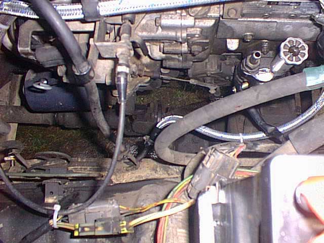

Posté(e) : 15 janvier 201114 a Auteur Bonjour, alors il ya du nouveau : je me suis procuré une bougie de chauffe avec arrivée de gasole, j'ai bidouillé un raccord qui me permet de monter ma bougie sur le collecteur d'admission ( à partir d'un mamelon diamètre 34 sur filet, c'est un raccord gaz conique courant en plomberie, et d'un écrou de raccord hydraulique jic (34 il me semble ) qui est au filet et au diamètre de ma bougie. J'ai fait mon réservoir avec 3 sorties: retour injecteurs, alimentation bougie et un trop plein qui repart au réservoir à carburant principal. Seul bémol, la bougie est en 12 volt. mais j'ai de toute façon prévu d'installer un circuit paralèlle avec un alternateur et une 3ème batterie. J'ai installé un alternateur de renault 21, et coup de bol, les diamètres de poulie étant les mêmes je pourrai même réutiliser le compte tours renault dans mon trol ! J'ai remis en route la bête, qui a très bien démarré avec les deux préchauffages... Maintenant, place aux photos ! [/img] [/img] Par contre, j'ai toujours mon problème avec la position marche : si vous avez une doc sur le régulateur de la pompe du 3L3 Turbo... pour comprendre ce qui se passe là dedans.... je n'arrive pas à "sentir " la position marche. plus je me rapproche de la position médianee (marche), le régulateur diminue la vitesse du moteur, je ne peux plus accélérer. Si je passe la position médiane vers le stop, il s'arrête. Dès que je m'écarte de la position médiane vers la surcharge, progressivement il reprend des tours et marche normalement. et ce à tous les régimes. Comme si je n'avais que deux positions, arrêt et surcharge ? Voilà, c'est tout pour le moment
Posté(e) : 8 mars 201114 a Auteur je pense avoir compris le fonctionnement d ela surcharge : une fois démarré, il faut ramener le levier en position centrale, au juger, jusqu'à ce qu'il accélère assez nerveusement sans toutefois caler. J'ai bon? Je mesurerai les courses du bras de levier du moteur de commande de ma pompe a injection pour remonter à l'origine. Je vais installer une commande mécanique de la pompe, un petit peu comme sur les vieux tracteurs. merci
