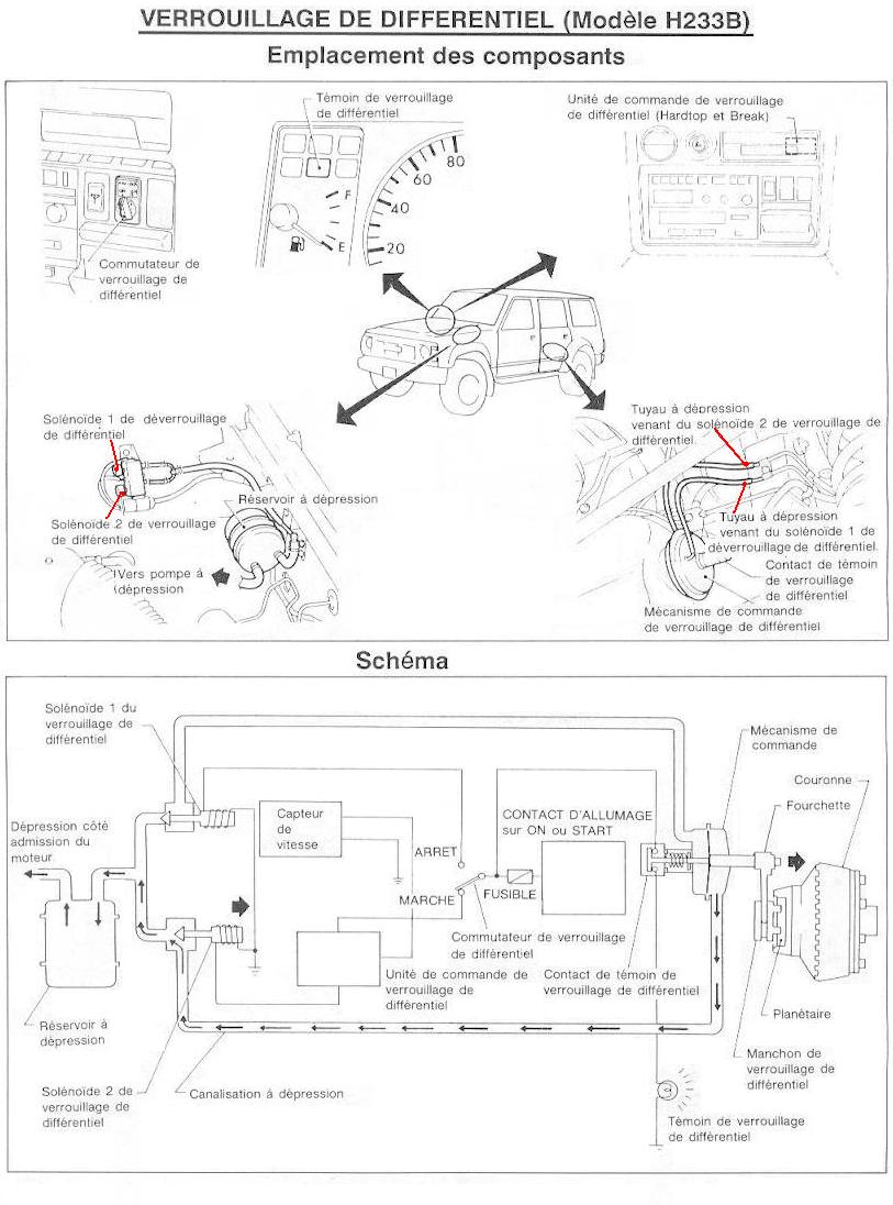

suite au passage de 2 ponts de gr sur mon 160 je vais devoir rebrancher le bloc ar. Si quelqu'un l'a fait ou si il y a un schéma simplifié quelque part je suis preneur
La commande de dif est à dépression sur les GR. Il faut donc que tu mettes un Y sur la sortie de ta pompe à vide pour aspirer dans les tubulures du diff.
Mais as-tu récupéré les électrovannes et la petite cuve en même temps ? Parce que tu en auras besoin.
non j'ai encore rien récupéré je voulais justement qu'on me conseille sur le branchement et sur le matériel à récupérer
:rv82: je suis quand même pas le premier à mettre des ponts de gr avec blocage sur un 160 3.3 :2 (21)::2 (18):
