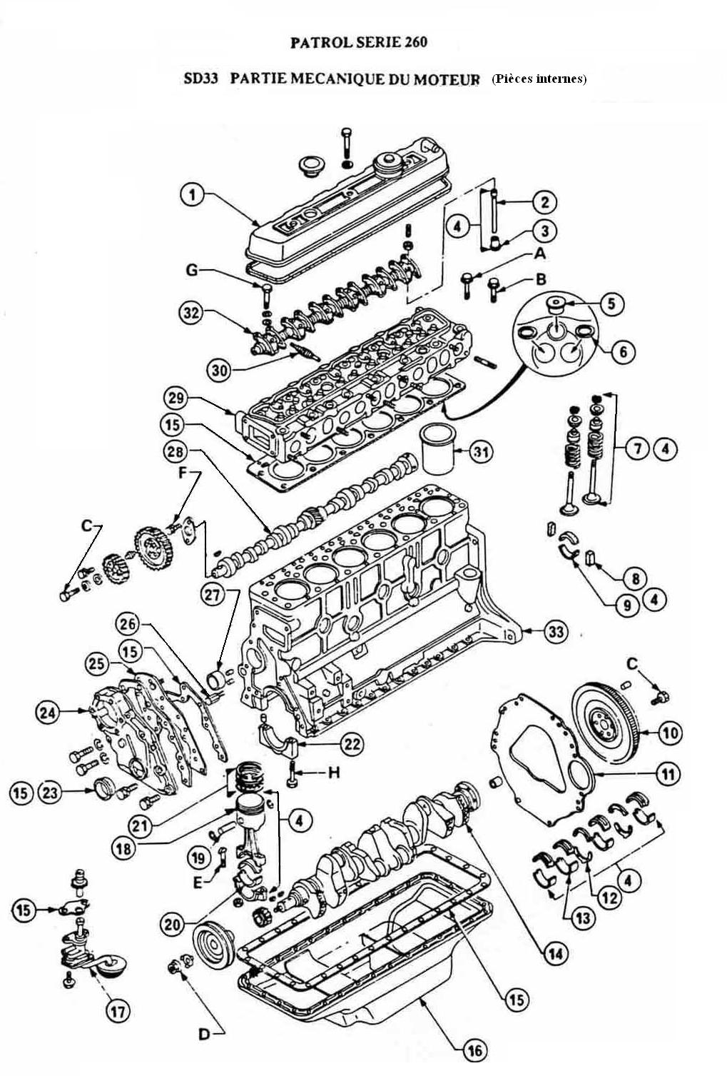

Si quelqu'un peut me renseigner sur Baroud 160 3.3 ATMO de 1988, c'est cascade de pignons ou autre ?
Moteur SD 33 ou ? Et ce que ça vaut par rapport à Ebro 2.7 Atmo ou 2.8 Atmo - Merci
le 3.3 atmo est identique au turbo, bon turbo en plus évidement :2 (15): après à coté d'un 2.7 ou 2.8 4 cylindres ça consomme plus mais pour moi c'est bien le mieux :2 (20):
Merci TROL30 pour les infos et Merci PIERRE pour la confirmation du SD33 :enaccord8:, là c'est plus clair !
