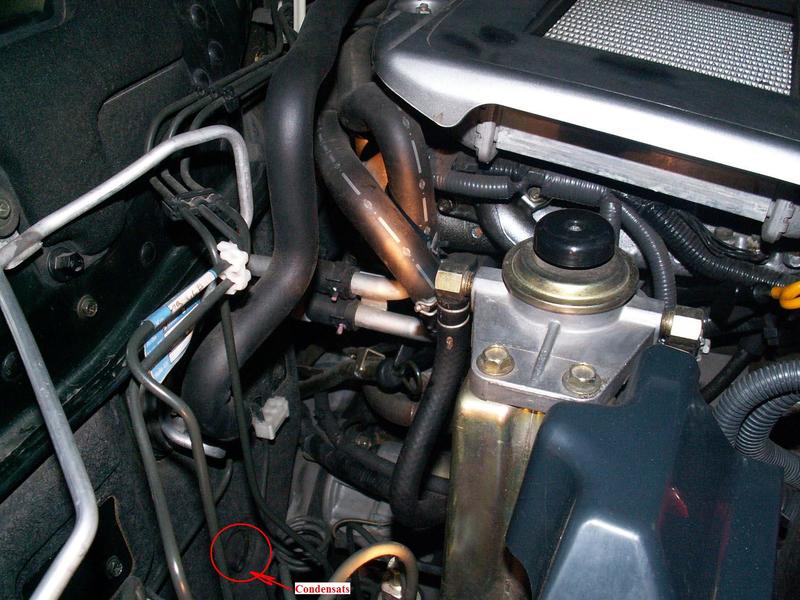

Posté(e) : 8 novembre 20168 a Bonjour à tous ! je suis nouveau sur le forum j'ai fait récemment l'acquisition du patrol y61 3.0 de 2004. J'ai également le même problème de fuite coté passager, je ne trouve pas mon tuyau d’évacuation de clim, pouvez-vous m'indiquer où se trouve celui-ci ? Merci d'avance !
Posté(e) : 8 novembre 20168 a Référent Mécanique dans le compartiment moteur sous le relais de préchauffage
