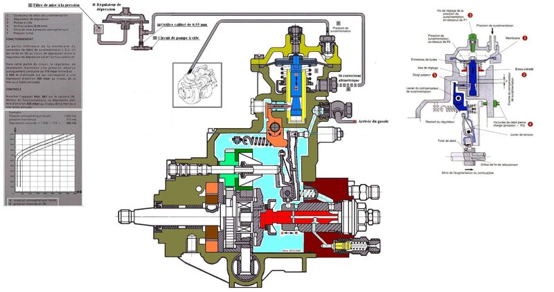

Posté(e) : 24 janvier 201114 a Référent Mécanique http://contrails.free.fr/engine_bosch_ve.php on le voit bien là
Posté(e) : 24 janvier 201114 a Auteur Effectivement "on le voit bien là". C'est bien le joint spi de l'abre principal... Mais dis-moi GROSJEAN tu veilles au grain sur ce forum ! A peine poster le Pb que tu réponds déjà ... en tout merci beaucoup.
Posté(e) : 24 janvier 201114 a Auteur Toujours en fouillant sur le web et sur ce forum (plus particulièrement sur http://www.patrol-gr.net/forums/viewtopic.php?t=15490&highlight=ref+pompe+zexel), je suis tombé sur ceci http://www.zexel.com/fastmovingparts_showpump_detail.asp?Pump=3432. En clair la liste des pièces constituant la pompe Zexel ref :NP-VE 6/9F2300RNP58, avec notamment le fameux joint spy... Reste tout de même à vérifier que c'est aussi la même ref pompe sur mon troll. Dans l'espoir que cela aidera d'autre...
Posté(e) : 24 janvier 201114 a Référent Mécanique Zexel et Bosch c'est pareil ... mais la doc concerne une VE donc c'est tout bon Mais ça ne donne pas les dimensions du spi ...17x28x7,3 et il coute une fortune:2 (26): http://www.autodiesel13.com/joint-spy-21/joint-spy-de-pompe-injection-ve-diam.-17-575.html
