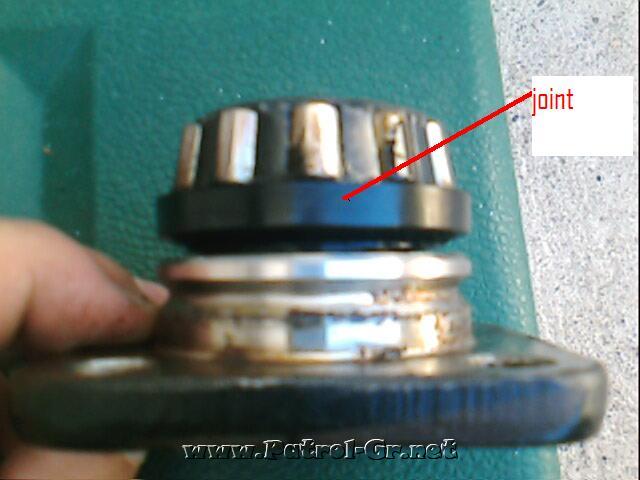

Voila j'ai un petit souci, hier j'ai changé des joints sur mon pont avant. Et en retirant les roulements de pivots j'ai vu qu'il y en avait un de complétement mort. Seulement le hic c'est que je ne suis pas arrivé à le retirer du chapeau de palier.
D'où ma question comment faire pour le retirer ?
Perso un petit coup de disqueuse (disque fin) en diagonale pour inciser, puis un coup de burin de mécanicien (assez fin) pour le casser. Ensuite il sort tout seul.. :2 (15):

Merci pour les réponses reste à éspérer que la disqueuse veuille bien fonctionner.
