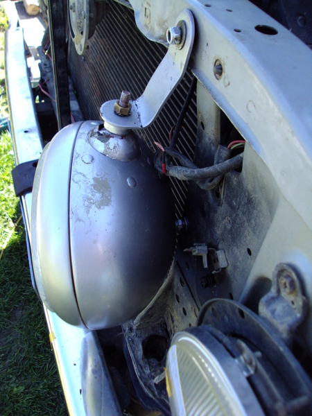

salut vous tous, après avoir installé mes longues portés, comme décrit dans les astuces,
cf : http://www.patrol-gr.net/trucs52.php
je trouvais que mes LP étaient bcp trop proeminents,
faut dire que ceux sont de vielles grosses gamelles oscar-cibie.
cf tof,
je me suis donc décidé à creer une calandre 4 phares afin de les intégrer :2 (11)::2 (15):
Je me suis donc servi de l'astuce "démontage rapide de la calandre",
cf: http://www.patrol-gr.net/trucs89.php
pour fabriquer la mienne avec une lame de scie, pour faire les découpes des ouvertures pour les LP,
puis des pattes de fixations, qq boulons ... et beaucoup de temps de redécoupage pour ajuster, ... à peu près :2 (20):
bon j'avoue que c'est loin d'etre aussi propre que dans l'astuce :2 (17)::2 (20):
mais je suis assez content de l'intégration des LP, maintenant bcp moins exposés :2 (15):
voila :2 (26):

Ma question du jour :2 (15): ...... sur un 2,8 avec le radiateur d'huile, ça passe ? :2 (26)::2 (20):
Santé à toi :betm13:
tout dépend de tes LP, il existe toutes les tailles, diamètre et épaisseur :2 (15):
je pense qu'il y a tjrs de la place ... :2 (26):
j'ai mis les miens le + écarté possible pour moins masquer le radiateur.
Il me reste qq petits coups de scie et de peinture, à faire pour l'esthétique . :2 (23):

l'avantage maintenant, c'est de pouvoir enlever la face avant (le milieu) en dévissant une seule vis :2 (11)::2 (15):
Bien la photo de face , et ca vibre pas trop avec les seules pattes de fixation que tu as mis ?? :2 (23):

il n'y a pas que la pate supérieure, on ne voit pas trés bien sur la photo avec le contre jour, mais à l'arrière et au centre de la gamelle il y a un boulon qui fixe le cul du phare au tablier av à coté du radiateur (les trous avec une peinture rouge foncée - marron sur la 2ème tof du post), donc une fois les réglages faits, je serre tous les boulons et cela ne devrait pas bouger, à confirmer après essais... :2 (15):
Ce doit étre mieux , mais maintenant comment fais - tu pour les réglages ?? :2 (24)::2 (23):
je tiens le phare dans la bonne position, identique aux feux de route, puis je bloque la fixation de la pate sup (axe mobile de réglage) en la serrant, le boulon ARcentral bcp plus mince évite que le phare bouge latéralement ou ne vibre.
