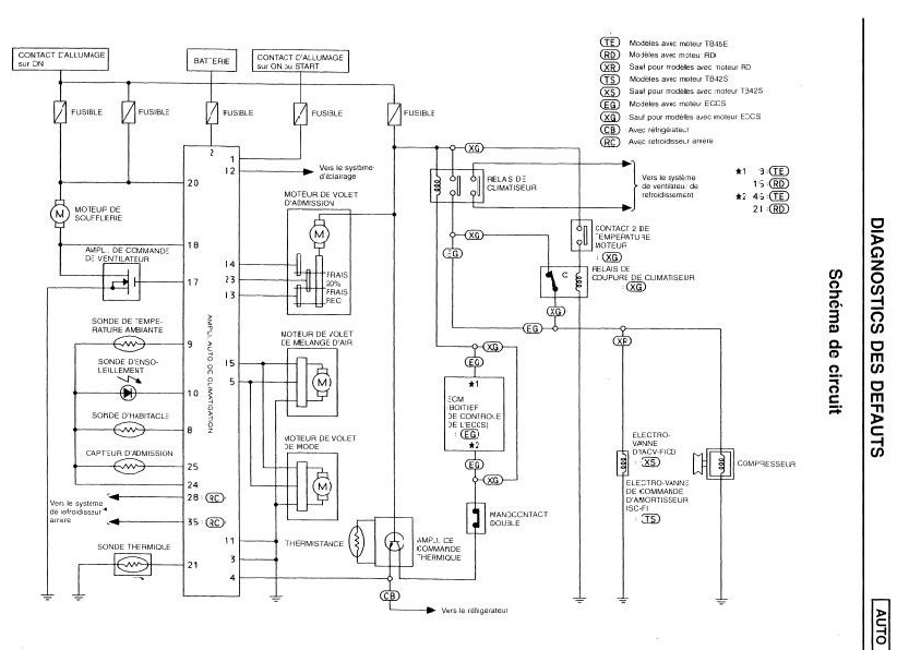

le schéma :2 (1):
le capteur de T° qui est sur l'IC peut couper l'alim du compresseur .. il faut donc le rebrancher
merci pierre :2 (26)::2 (26): donc je rebranche le capteur de T° de l'intercooler, ok je vais le récupérer ce week-end pour le rebrancher
Je vous donne des nouvelle après si ça a marché :2 (20)::2 (20):
