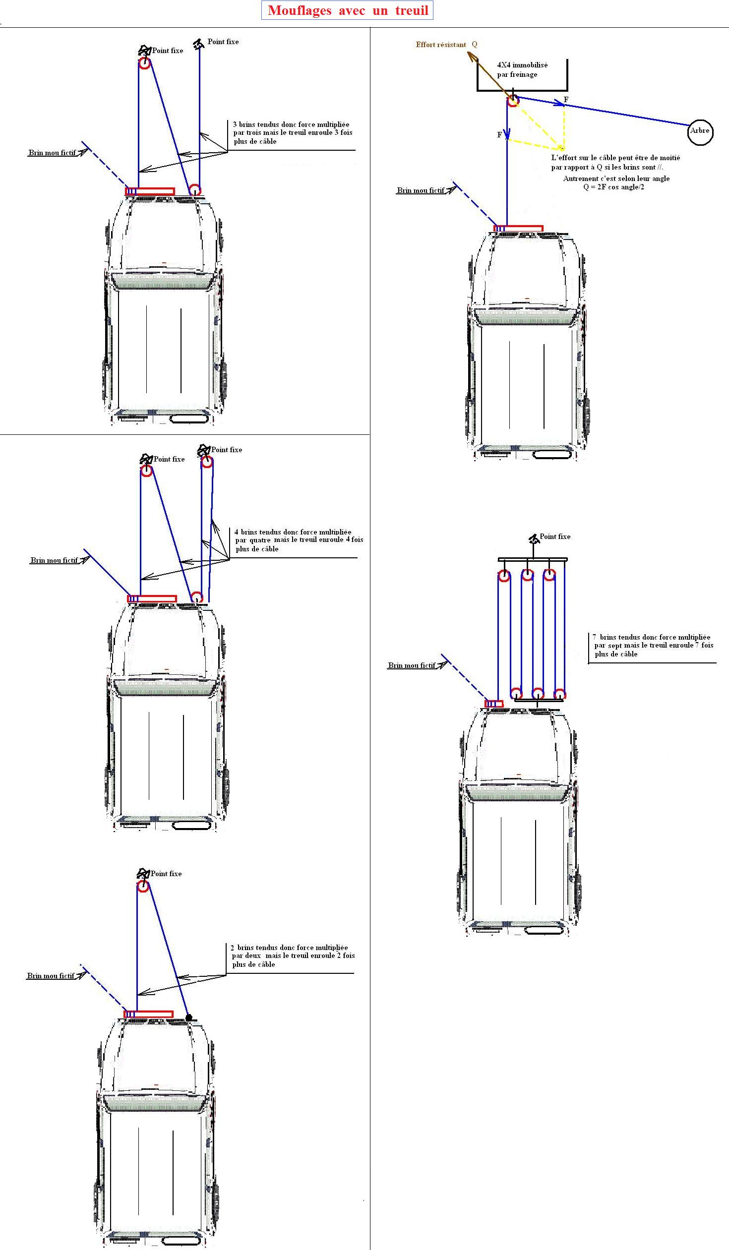

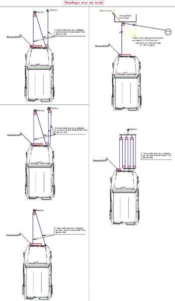

il faut regarder egalement le diametre du cable :2 (26):

ça c'est vite dit ...
si tu tires en biais comme l'exemple plus haut l'axe de la poulie de mouflage va souffrir. C'est vrai pour le câble par contre
Mais mesure la section de l'axe et tu vas comprendre rapidement qu'il peut en supporter beaucoup plus (l'acier, sa résistance s'exprime en kg par mm²)
Sauf erreur, l'axe est circulaire ! Et l'effort sera toujours perpendiculaire à un rayon, quelque soit l'angle sous lequel tu tires... donc l'axe ne souffrira pas puisqu'il est prévu pour travailler de cette façon !
Après, si tu considères la somme des forces appliquées sur l'axe, elle ne sera jamais supérieure à la force de traction nécessaire au niveau du treuil...
Donc ton treuil va "caler" avant que ta poulie lâche si celle-ci a une résistance supérieure ! Logique... :2 (26):
Je ne te suis pas, Pierre... si tu as 5 tonnes à tirer, explique-moi pourquoi à un moment donné tu aurais un effort de 10 tonnes qui serait appliqué quelque part !
C'est justement le principe du mouflage qui veut que tu divises la force à appliquer à chaque point de renvoi.
La résultante fera toujours 5 tonnes, et chaque brin en supportera la moitié...
Ce n'est pas l'inverse où tu aurais 5 tonnes sur chaque brin avec une résultante de 10 tonnes sur la poulie !
Ben non, Pierre a raison
Avec une poulie de moufflage, un treuil de 5 tonnes te permet de tirer 10 tonnes
10 tonnes au bout de ta poulie repartie en 5 tonnes sur le brin qui va au treuil et 5 tonnes sur le brin qui va au point fixe
Il faut bien additionner les forces... :2 (26): c'est d'ailleurs le principe du mouflage.. moins vite mais avec plus de "couple".
