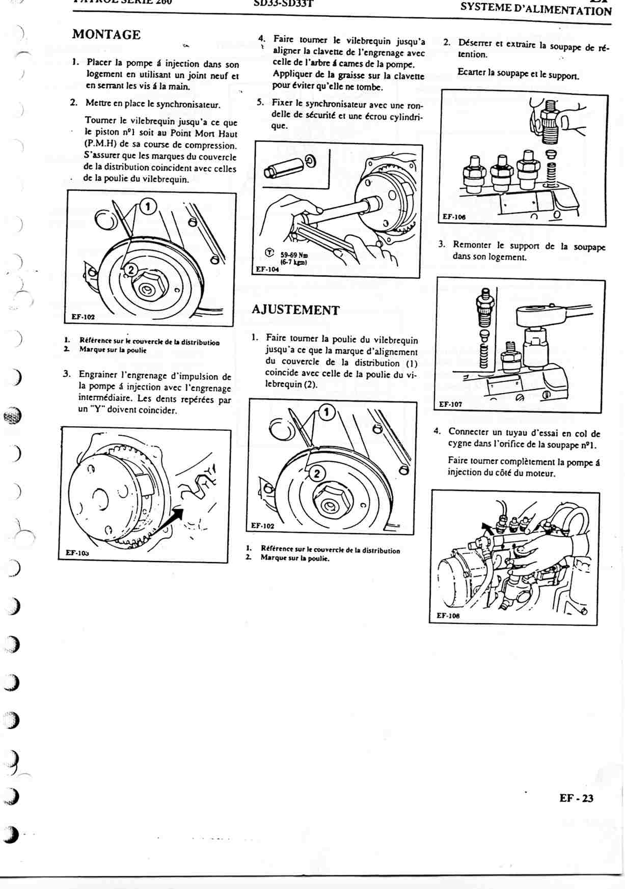

bonjour à tous,
j'ai porté ma pompe injection à reviser suite à différents problèmes mais je ne trouve pas le moyen pour arriver à bien la caler. Mon pignon de pompe a la marque (y) sur une dent et sur le pignon du carter deux dents avec un (x) j'ai placé le y entre les deux dents x mais pour le reste je ne sais pas comment m'y prendre
Si une personne a des infos sachant que j'ai déjà la revue technique qui est en ligne mais je ne vois rien de bien précis dessus
merci d'avance !
