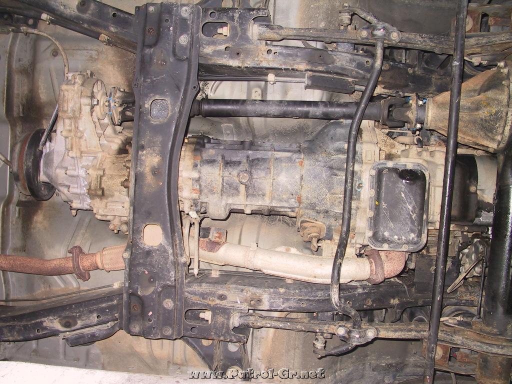

Posté(e) : 11 juillet 201113 a Auteur merci, mais où est exactement le purgeur ? si possible une photo
Posté(e) : 11 juillet 201113 a le purgeur se trouve sur le récepteur d'embrayage et le récepteur sur le coté de la boite
Posté(e) : 11 juillet 201113 a Auteur je vois a peu pres je pense que c'est dessous le moteur a l'endroit ou la pate ecrase le recepteur au moment ou on debraye en fait ce doit etre pareil que sur un y 60 une petite photo me ferait tout de meme du bien
Posté(e) : 11 juillet 201113 a Auteur ok la c'est parfait la purge doit se faire avec le moteur en marche ou le contact allume ?
