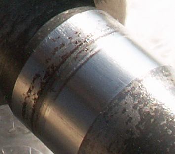

Salut, en démontant le pont AV du GR d'un copain on a découvert une usure bien avancé (marquée) des 2 demi-arbres au niveau des joints spi d'étanchéités d'huile !

Je viens de mettre la photo de mon arbre sur l'autre post: http://www.patrol-gr.net/forums/viewtopic.php?p=1589799#1589799
Mais ne sont t'ils pas tous dans le même état?
Pour les bagues, c'est bien sur une solution qui fonctionne bien, il faut juste prendre le joint d'étanchéité en conséquence, ou alors faire refaire la surface, on rencontre les mêmes problèmes sur le matériel de cuisine, Trancheur à jambon, essoreuse éplucheuse cutter etc.
Ce qui est moins grave c'est que c'est piqué du coté de la lèvre pare-poussière, et je me demande également si il ne faut pas changer le roulement à aiguilles du demi-arbre? Car le montage est assez bizarre, je m'explique: si tous les jeux s'accumules par exemple, jeux des cannelures + jeu du cardan + jeu du roulement à aiguilles + jeu du pont (le porte a faux est assez important mais tous ces micro-jeux n'engendrent t'ils pas des vibrations de l'arbre (car il n'est pas monté serré) ce qui laisse passer a chaque fois un peut d'huile a travers le joint ? :2 (20):

Pas de stress pour les jeux...
Une fois ton demi arbre en place avec ton moyeu...tout est calé.
Faut pas psycoter comme ça.... :2 (15)::2 (15)::2 (15):
