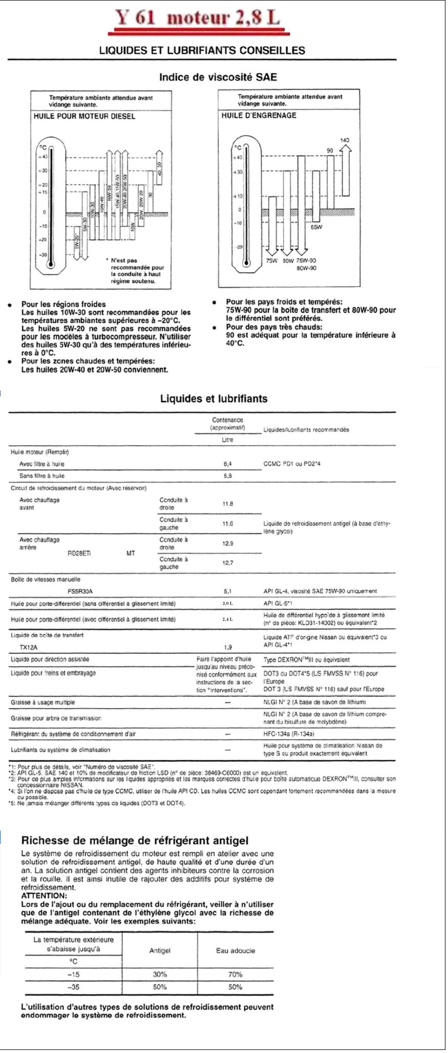

Posté(e) : 31 août 201113 a Tu t'en tiens à ce que dit le manuel, et tout ira bien...... http://imageshack.us/photo/my-images/523/huilemoteuretboite28.jpg/

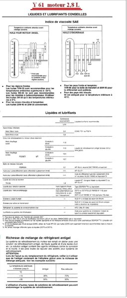

Posté(e) : 2 septembre 201113 a Référent Mécanique tu suis les précos de nini ... 10w30 en hiver et 10W40 en été si plus de 30° dans ton secteur
Posté(e) : 3 septembre 201113 a Une 10W40 c'est plus protecteur à froid qu'une 15w40, ça véhicule mieux les calories à chaud, et surtout l'huile se tient mieux dans le temps (synthétique). Perso, je n'irais pas mettre une 10w30 dans un moulin qui a des bornes (une culasse sur un TD6, ça n'arrive pas à 100 MKm). Tu risques de consommer si tu as un peu d'usure moteur. Si tu as de l'usure turbo, ça peut être pire ... Tu peux tester et voir s'il en mange en tirant un peu dessus et voir (si tu testes sans tirer dessus et qu'un jour tu es pressé ...). Mais je le répète, je mettrais une 10w40 toute l'année sans me poser de questions. Quand l'engin est sorti (sans parler de la conception bien antérieure du moulin) , tu trouvais très peu de 10w30 en France. C'est une influence américaine ... JFPAT
Posté(e) : 3 septembre 201113 a J'ai un Y61 2.8 TD6 depuis 1998 (achat neuf) et j'ai toujours mis de la 10W40 semi-synthèse. Une vidange tout les 10 000 km avec changement de filtre et aucun souci. Pour le niveau toujours au maxi lors de la vidange et 10 000km après ça ne bouge quasiment pas (entre le maxi et la moitié) ...
