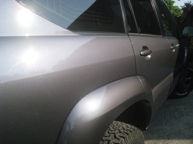

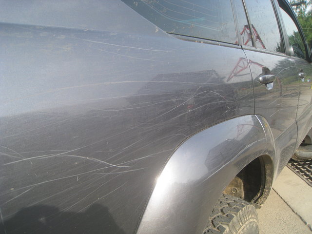

Sinon en efficace, j'ai essayé une fois (et j'espère que ce sera la seul :2 (15): ) grâce à un ami, un super polish pour les professionels...et le resultat est top!! Sans comparaison avec ce qu'il se fait dans les centres auto :2 (10):
Voir photos ci-dessous

Combien de temps pour arriver à ton résultat rep2559? Avec quoi l'as tu appliqué Chiffon, ouate? ponceuse? :2 (21):
Et comment se comporte le vernis après ce ponçage ?
C'est assez spectaculaire.

La photo n'est pas de mon véhicule mais on a fait la sortie ensemble et mon 61 était dans le même état.
Pour l'application, lui il l'a fait faire par un carrossier avec polisseuse ....
Moi je l'ai fait à la main avec une éponge spéciale pour cette application et ensuite je retire l'excédent de produit avec un chiffon.
Après c'est sur que le résultat même si il est très satisfaisant ne permet pas de retrouver une carrosserie comme à l'origine car quand tu passe un efface rayures sur la peinture, ca laisse des trace (micro rayures du au agent abrasif du produit) et donc la carrosserie ne brille plus comme avant (effet miroire).
Bref, suite à cette sortie j'étais près à repeindre le troll et arrête le 4x4 et avec ce produit j'ai changer d'avis car je ne pensais vraiment pas retrouver la carrosserie dans cet état :2 (17):

ça doit marcher une ou deux fois, après il ne doit pas rester assez d'épaisseur, mais le résultat semble assez bon
pour attendre une nouvelle peinture si un jour on arrive à faire des économies, car même si le brillant n'est pas complètement retrouvé, le trol retrouve quand même une belle allure :2 (4):
