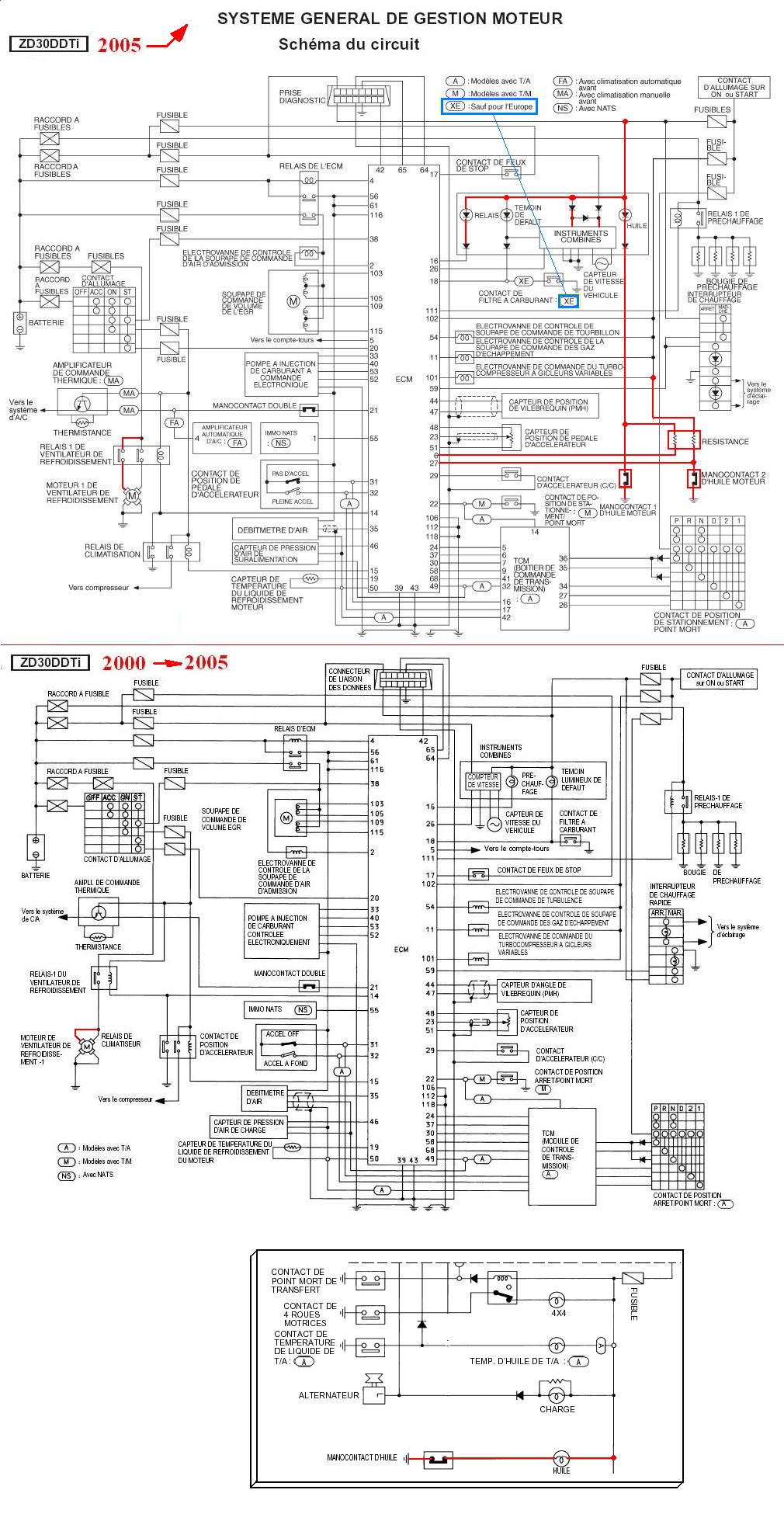

Posté(e) : 12 janvier 201213 a Référent Mécanique l'ECM du 2,8 est différent .... voila celui du 3.0 et le fil 35 est bien rouge et la variation de tension est normale car elle dépend de la pression du turbo
Posté(e) : 13 janvier 201213 a Auteur J'ai échoué cependant sur le tableau n°5 (vérification du circuit de signal d'entrée du débitmètre) je n'ai pas trouvé de continuité entre la borne n°1 du débitmètre et la borne 35 de l'ECM. une précision : le fil qui part de la borne 1 est rouge et celui qui vient sur la borne 35 est vert et jaune - J'ai fait une erreur dans mon dernier post. en fait c'est le fil de la borne 33 de l'ECM qui est vert et jaune celui de la 35 est bien rouge... j'ai continuité entre la borne n°1 du débitmètre et la borne 35 de l'ECM.

Posté(e) : 29 février 201213 a Référent Mécanique que la pression fasse le yoyo c'est normal ...... l'ECM décide de la pression en fonction de la charge moteur et non pas de la vitesse ou du régime moteur J'ai très rarement plus de 1,2 bar à mon mano électronique et sans EGR et sans avoir eu besoin de régler le turbo http://grosjean.pierre.free.fr/Y61/DATA/S1/EC.PDF
