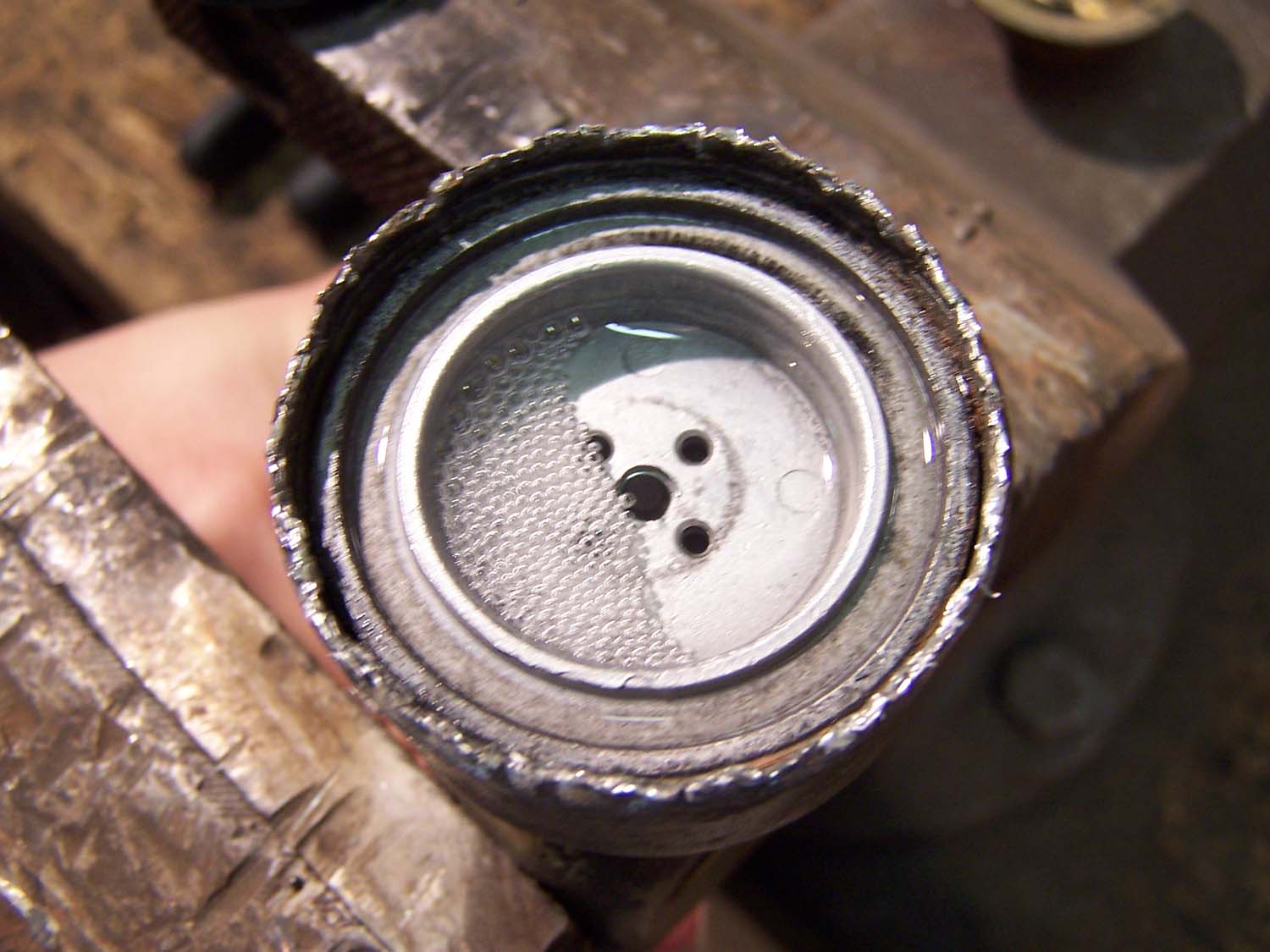

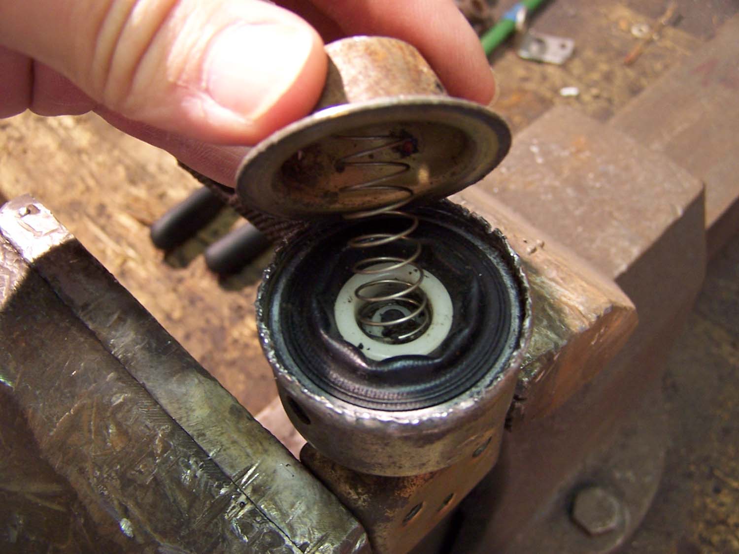

bonjour
Voila j'ai l'amortisseur de ralenti ou anti-calage qui deconne (fatigue) comme bosch a arreté la fabrication (j'ai tel à plusieurs dieselistes) peut-on le supprimer ?
certains disent oui d'autres non ?????????
Si le ralenti est bien réglé le moteur ne devrait pas caler il me semble ?
Si c'est pour en prendre un d'occasion qui lache au bout d'un mois c'est pas le top
merci
Bon
J'ai tel au chef d'atelier Nissan d'Aix qui m'a dit que cela avait été installé pour une question de normes de pollution dans les années 90 mais que cela ' avait aucunes incidences sur le moteur ou la pompe mais qu'il fallait passer la 2 et la 3 au régime préconisé pour éviter de redescendre trop bas dans les tours (650/700) pour éviter que ça tape faute de tours.
