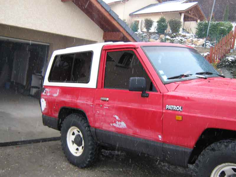

Posté(e) : 2 décembre 201113 a Auteur Bon courage, lâches-pas! merki !! pas de souci on lachera pas mais c'est la première fois que je me lance la dedant je suis un pitit novice de 51 balais jamais fais ça ,mais bon on verra bien amitiées Mais alors... je pourais me lancer aussi? Je te souhaite bon courage bien sur n'hésite pas lance toi tu aura toujours un pote ou un bon trolleurs du site bien sympa qui te renseignera a plus
Posté(e) : 2 décembre 201113 a Bon courage, lâches-pas! merki !! pas de souci on lachera pas mais c'est la première fois que je me lance la dedant je suis un pitit novice de 51 balais jamais fais ça ,mais bon on verra bien amitiées Mais alors... je pourais me lancer aussi? Je te souhaite bon courage t'as raison alex ! achete une bombe de blanc et repasse au dessus des taches noires du bill !
Posté(e) : 2 décembre 201113 a personnellement je lis assidument toutes les reparations et remises en etat en attendant de pouvoir refaire le mien; merci pour les photos ; bon bricolage

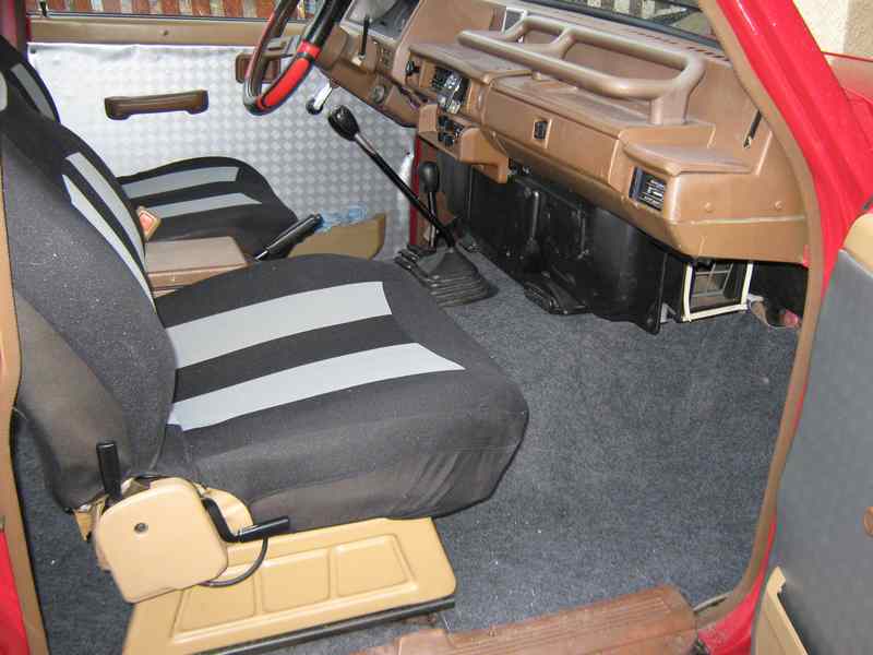

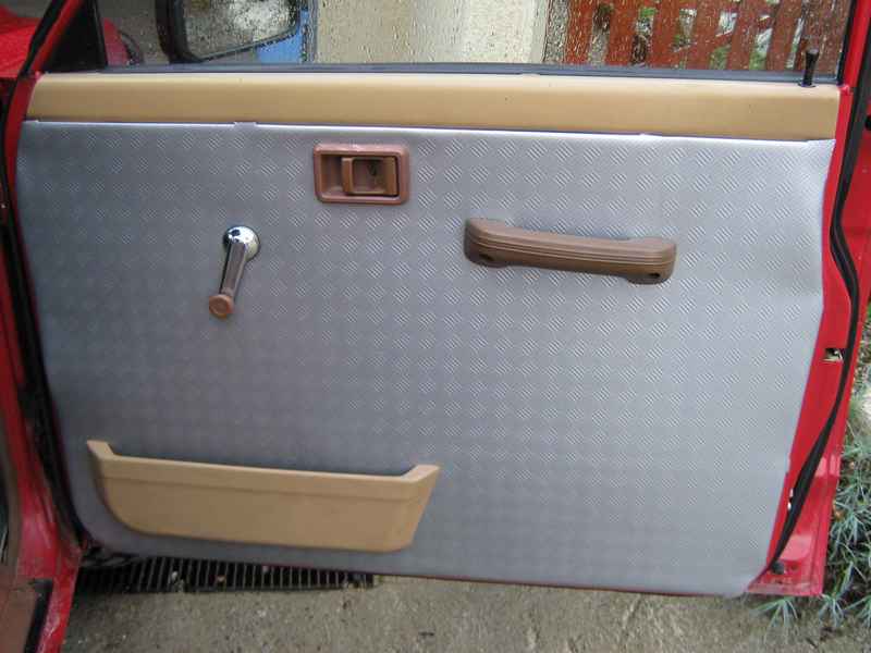

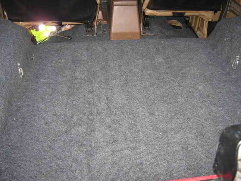

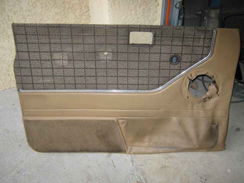

Posté(e) : 4 décembre 201113 a Auteur salut a tous 4 petite photos de l'interieur ,ça se vois pas trop mais il y a des defauts a l'origine la moquette était beige ,mais même avec produit et karcher et bien j'ai pas reussi a la faire nickel donc j'ai decider de la changer j'ai changer aussi les garnitures de portes (avec un simple venilia) pour vous donner une idée je vous ai mis la garniture : avant et aprés c'est sûr q'une tôle alu aurait étais mieux ,mais je regarde le prix le coté gauche était tellement pourri que j'ai du le remplacer par un contreplaqué (j'en avais dans le garage) j'ai mis des housses sur sièges avant et banquettes(c'était dans le même etat que la moquette) maintenant ça fais plus propre pour l'interieur il me reste a faire : teinter toute les vitres poser du venilia sur les partie arrière et repose de la banquette arrière je devais le transformer en pick up ,mais j'ai laisser tomber l'idée c'est comme même plus pratique avec le hard top d'autre photos suivront au fur et a mesure de l'avancé des travaux a plus tout le monde :betm13:a la notre et a celle de nos trolls
Posté(e) : 4 décembre 201113 a salut a toi jean marie a ce que je vois le troll s embellit de jour en jour il a l air d un joli ptit nid douillet .dis moi c est de la moquette de maison que tu a mis comment est ce niveau sonore dedans car le miens et vide de moquette dedans et a l usage c est un poil bruyant a savoir que je roule ts les jours avec 40 a 50 bornes trajet maison boulot
Posté(e) : 5 décembre 201113 a Auteur salut a vous oui tout doucement ça prend tournure comme on dis" petit a petit l'oiseau fais son nid ":2 (14): l'interieur devrais étre fini ce week aprés on va continuer l'exterieur a plus la dessus

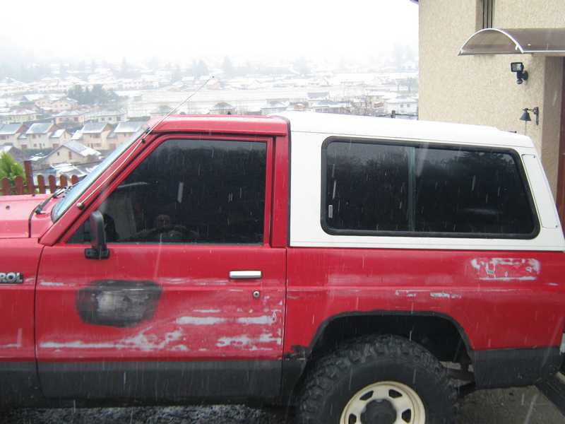

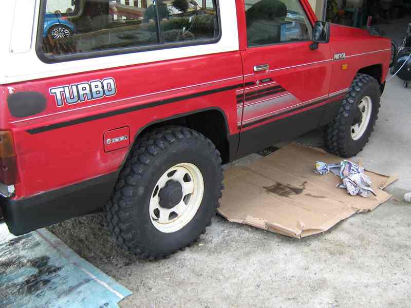

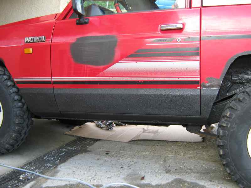

Posté(e) : 10 décembre 201113 a Auteur aujourd'hui j'ai fini de remonter mon interieur et j'ai fait l'antigravillon j'ai commencer a enlever les bandes autocollantes on dirais pas mais ça représente pas mal de taf pffffffffffff bon aller salut a tous et j'en peut plus
Posté(e) : 10 décembre 201113 a bjr bon travail qu est ce que tu appelles l anti gravillon? c est la peinture noire du bas de caisse? peux tu me dire comment tu l as posée ( bombe ou pistolet ) et qu elles sont ses particularités? merci
Posté(e) : 10 décembre 201113 a Auteur bjr bon travail qu est ce que tu appelles l anti gravillon? c est la peinture noire du bas de caisse? peux tu me dire comment tu l as posée ( bombe ou pistolet ) et qu elles sont ses particularités? merci salut marc eh bien c'est tout simple ,tu ponce un peu tu nettoie a l'acetone,et tu passe ce produit ça ce passe avec un pistolet spécial et un compresseur , tu viens visser la cartouche acheté dessus tu te tiens a + ou - une dizaine de cm de la partie a traiter et ensuite tu charge + ou - suivant si tu veut que ce soit granuleux ou non ensuite tu peut repeindre par dessus disons que ça protège un peu plus qu'une simple peinture j'ai refait un peu les bas de caisse fibre + mastic et ce produit cache les imperfections et ça donne un look sympa "c'est mon avis" voila pour les renseignements a plus
Posté(e) : 10 décembre 201113 a je me doutais bien , qu 'il y avait de la renovation dans l 'air moi aussi ça occupe , c 'est mieux que de regarder la tele
Posté(e) : 10 décembre 201113 a merci je connaissais pas ce type de produit ni son mode d apllication mais j avais deja vu cet aspect granuleux; je trouve que ça fait bien et de toute façon ça protege c est le principal; continue a mettre des photos c est tjs interessant; a+
Posté(e) : 11 décembre 201113 a Auteur je me doutais bien , qu 'il y avait de la renovation dans l 'air moi aussi ça occupe , c 'est mieux que de regarder la tele salut beber13 tu est dans la retape aussi ? fait suivre des photos ,ça donne des idées moi c'est la première fois mais en regardant sur le site et en me rencardant avec des potes on arrive a avancer tout doucement a plus
Posté(e) : 11 décembre 201113 a slt jean marie cette semaine jai acheté un polish au super marché et je l ai passé sur mon capot avec une lustreuse a 3 balles; le resultat est surprenant ; je pense que lorsque t auras fini si tu veux pas refaire une peinture complete ça redonne un bon coup de neuf pas trop cher et ça fait plaisir a voir; a+
Posté(e) : 12 décembre 201113 a Auteur slt jean marie cette semaine jai acheté un polish au super marché et je l ai passé sur mon capot avec une lustreuse a 3 balles; le resultat est surprenant ; je pense que lorsque t auras fini si tu veux pas refaire une peinture complete ça redonne un bon coup de neuf pas trop cher et ça fait plaisir a voir; a+ entre le decabossage masticage et les adhésifs enlever même avec un super polich ça ne fera rien mais c'est sympa a plus

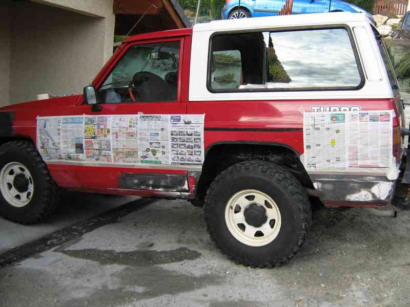

Posté(e) : 18 décembre 201113 a Auteur première et dernièèèèèère fois que je pose du film sur des vitres enfin voila c'est fait, sur les photos ça se voit pas trop mais je vous dis pas les defauts mais c'est pas trop mal pour une première fois prochaine etape : snorhkel maison ( a moindre frais) a + messieurs les trolleurs
Posté(e) : 18 décembre 201113 a Pourtant, le résultat semble bien là .... Cela t'as pris longtemps pour tout faire ? Tu as acheté des films coupés sur mesure ou en rouleaux ?
Posté(e) : 18 décembre 201113 a Auteur Pourtant, le résultat semble bien là ....Cela t'as pris longtemps pour tout faire ? Tu as acheté des films coupés sur mesure ou en rouleaux ? salut loic j'ai acheter en rouleau 2 rouleaux de 0.75 x 3.00 j'en ai eu pour 40 euros chez norauto et en temps j'ai mis environ 8 a 9 heures mais j'ai rien demonter mise a part la vitre arrière j'était obliger car avec les verins ,le moteur essuie glace c'était un peu la chiotte oui le resultat est correct dans l'ensemble a +
Posté(e) : 18 décembre 201113 a Salut jean Marie moi j aime bien ce qu il devient Ton trol jolie boulot À + colordo73
Posté(e) : 18 décembre 201113 a Auteur merci colorado ça fait plaisir encore :snorkel,modif de pot,réhausse (uniquement jumelles),2 ou 3 bricoles en + et bien sur peinture il restera plus qu'a aller le rayer dans les bois et quand j'aurais des roros on verra pour mettre des belles jantes a deport sur ce , a+ colorado
Posté(e) : 18 décembre 201113 a Pour les rayures tu pourra venir avec nous J ai des jantes triangular à poncer ci ça te dit À+colorado73
Posté(e) : 19 décembre 201113 a Si je comprends bien, c'est beau de loin mais loin d'être beau ? En tout cas d'ici ça ne rend pas trop mal......
Posté(e) : 19 décembre 201113 a Auteur Si je comprends bien, c'est beau de loin mais loin d'être beau ? En tout cas d'ici ça ne rend pas trop mal...... salut gr 55 oui c'est vrais qu'il y a des défauts ,mais bon c'est la première fois que je fais ça dans l'ensemble c'est pas trop mal et puis cela m'a couter que 40 euros au lieu de 4 ou 500 euros chez un pro au debut tu vois que les défauts et avec le temps on les zap
