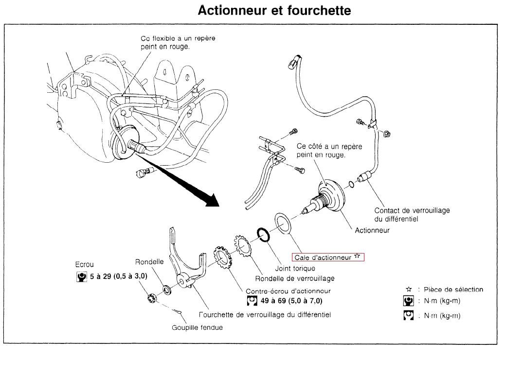

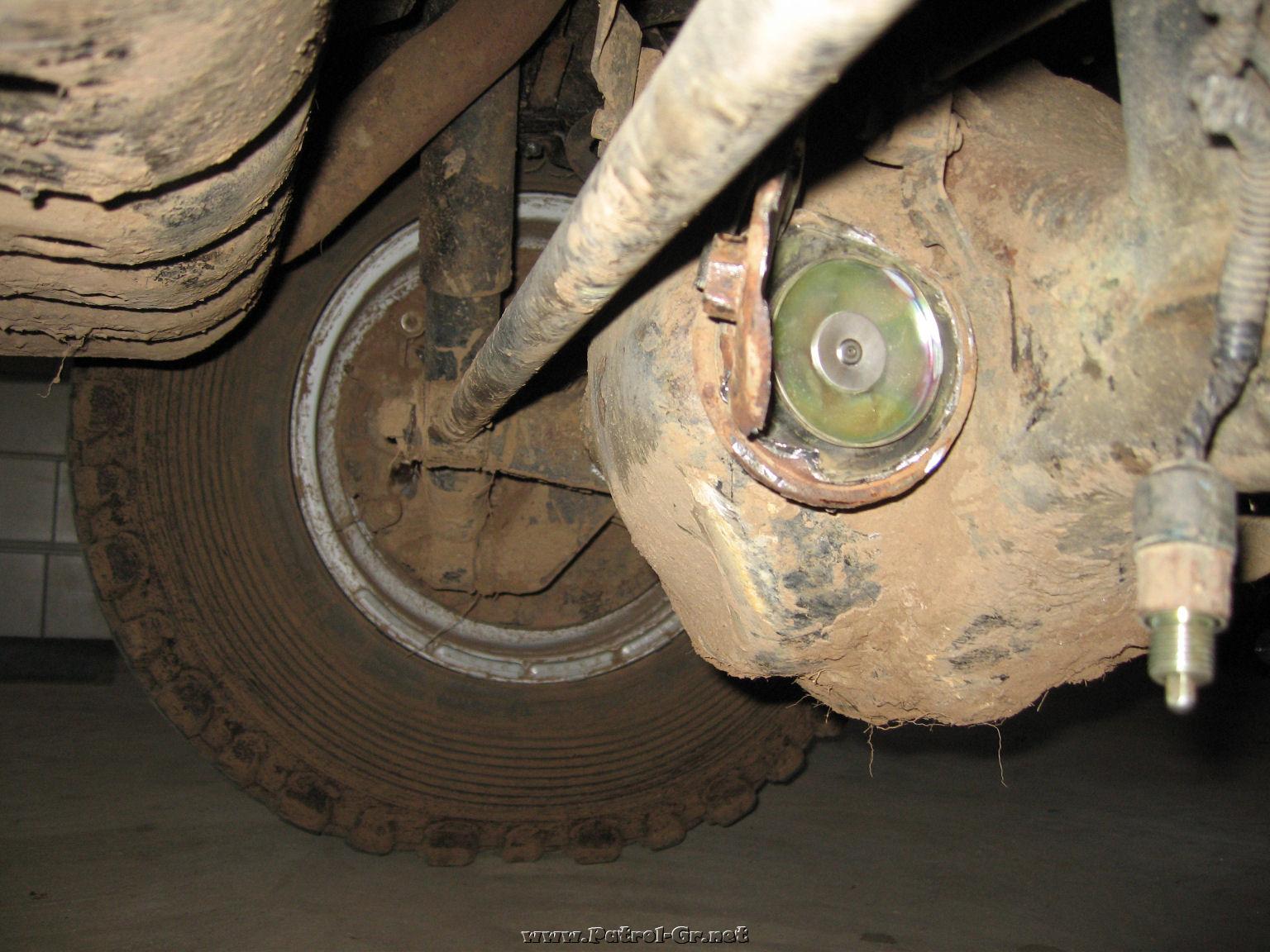

Dite docteur c’est grave, de sur le bloc ne peut s’enclencher
A votre avis, puis-je le redresser avec un outil du genre un tire-clou ??
Ou bien, en ouvrant la bête « si possible » et de le redresser de l’intérieur !
Oui je suis obligé de le changer ?
Je viens d'avoir Nissan au téléphone, il me dit que c'est un commutateur de bloc et que cela coûte 38E ttc
Il n'est pas sur de la pièce, et moi je trouve le prix pas cher, je passe le voir demain !
vous en pensez quoi ?

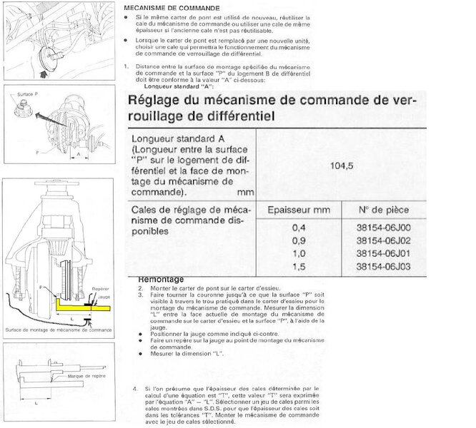

On ma parler d’une solution a mon problème
On ma dit que l’on pouvez remplacer cette pièces par un autre système !
Qui en a déjà entendu parler ???
Merci à toi Pierre GROSJEAN
C’est un super dossier, je vais examine ça !
Effectivement, vu la gueule de la bavure,
ça te reviendrait même, moins cher et te ferait gagner du temps si tu changeais carrément le pont arrière en occas ... :2 (15):
Parce que le changement du poumon de blocage de dif, n'est pas un cadeau ...
Ceci dit, ça ne t'empêche pas de rouler comme ça (sauf s'il est resté bloqué sur lock).
Mais on sait bien que les Varois ne l'utilisent jamais ... donc pas de danger. :2 (15):
Appelle Tony, comme il te le propose ... tu seras entre de bonnes mains. :2 (26):
