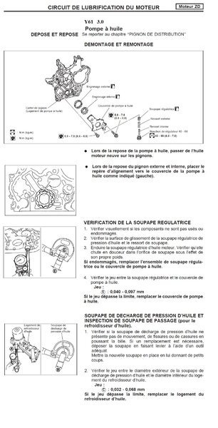

Est-ce que le clapet de décharge ne fait pas partie de l'ensemble compris avec la pompe à huile ?

..... Est-ce que le clapet de décharge ne fait pas partie de l'ensemble compris avec la pompe à huile ?
attention ne pas confondre
- le clapet de décharge est sur le filtre à huile et s'ouvre en cas de colmatage de celui-ci
- la soupape régulatrice qui évite les surpression est bien sur la pompe à huile
Bonjour j'ai pris RDV avec mon mecano pour vérifier le clapet de décharge comme me le conseigne ultraviolet91, c'est la derniere chose qu'il me reste à vérifier avant d'ouvrir le moteur.
je vous tiens au courant dès que c'est fait.
Merci des tuyaux et au fichier sur la pompe à huile que m'a envoyé Pierre
