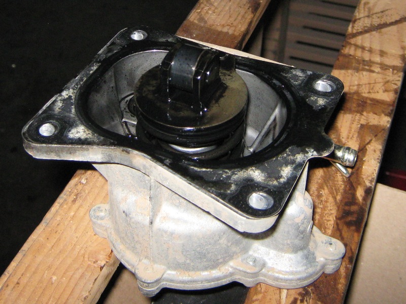

Je regarderais en premier la pompe à vide qui a un galet sur la tige poussoir qui est actionnée par une came et, à mon sens, le pb vient de là

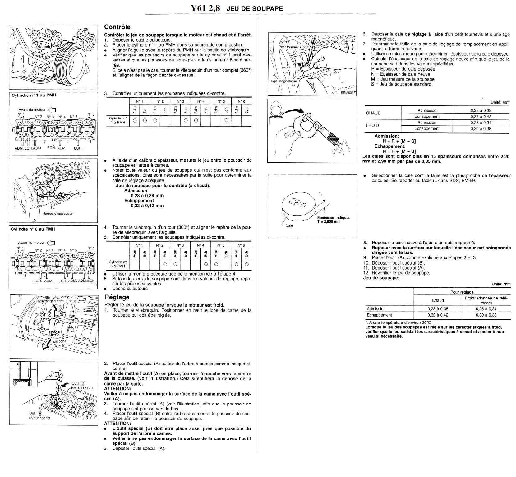

Ben en fait, moi j'ai vérifié mon jeu aux soupapes sur le mien et j'avais 5 soupapes hors cotes .. Du coup, après la vérif des pastilles, j'ai recommandé 5 pastilles pour retomber dans la plage préconisée par le constructeur. Si c'est une opération qui prend du temps, c'est surtout d'attendre l'arrivée des nouvelles pastilles car ce n'est pas en stock. Il faut aussi avoir un peu d'outillage spécifique pour comprimer et caler la soupape le temps de sortir la pastille.
Pour rester dans le sujet, j'ai fait la vérif juste par précaution au bout de 200 000km ... Je n'avais pas de bruit particulier.
Alors en une heure pour un pro aguerri peut être mais moi j'ai passé quasiment 4h .. Bon ok, j'ai tout nettoyé même l'extèrieur du cache acc :2 (15): .. Cependant, faut vérifier le jeu à chaud et c'est pas évident sans se bruler toutes les 2 secondes :2 (21):
Pour le tarif, faut compter en moyenne 19euros la pastille et 50euros du joint de cache acc.

Oui, mais avec les bons outils, tu n'es pas obligé d'enlever l'arbre à came pour changer les pastilles :2 (15)::2 (15)::2 (15)::2 (15)::2 (15):
les pastilles coutent chères env 80€ la paire :2 (10)::2 (10):
Moi, j'avais payé 14€ pièce chez Nissan, et je trouvais déjà que c'était largement abusé :2 (10)::2 (10)::2 (10):
Oups, j'ai dit une bêtise,
j'ai repris la facture et c'est bien env 19€ pièces suivant les épaisseurs!!
excusez-moi et je confirme avec les bons outils pour besoin de déposer la distrib !!!
