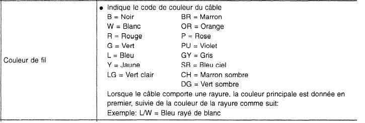

Merci Pierre.
Sur le boitier, il faut que je balance du 12 volts où ? Sur les fils que j'ai ponté en rouge ???
J'suis aussi naze en elec qu'en mécanique...
J'ai également tenté de tester au voltmètre au niveau de la fiche elle même. (Celle qui alimente le boitier).
Il y a dessus 3 fils.
J'ai pris une masse sur le chassis, et mis mon + sur chacun des 3 fils. Pendant ce temps, je demandais à ma femme d'actionner l'interrupeur tdb.
Mais je ne vois pas trop comment m'y prendre.
J'aimerais:
1/ Tester si possible si du jus arrive au niveau du connecteur lui même
2/ Tester si le moteur du boitier tourne. Car là, boitier ouvert, fiche rebranchée, il ne se passe rien quand j'actionne l'interrupteur.
